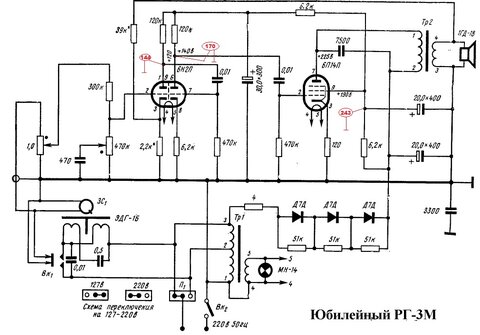

Всем привет!
Гудит "Юбилейный" в динамике, головки нет, при касании пальцами контактов головки - характерный для рабочего усилка звук.
Ставил лампы от другого такого же, толку нет вообще, потом замерил напряжение и отметил их на схеме красным.
Что может быть?

Андрей, повысыхали нафик все ёмкости. Проверял?
Только осторожно, на них остаточная напруга - :wink: разрядить нужно, например резистором 1 Вт 1 Ком.

Несколько раз были похожие случаи с ламповыми аппаратами. В трех из них причиной был резистор смещения на сетку выходной лампы. В двух - плохой контакт (холодная пайка), в третьем - перегорел. Ну и кондюки, естественно - это в первую очередь.

сменил кондеры, поставил диод вместо трех - один, после щелчка не крутит движ, нет накала, сразу после аварии кондеры были заряжены..
Предохранитель перегорел :wink: Или проверяйте провод питания.
... поставил диод вместо трех - один ...
...и получили пробивное напряжение диода в три раза меньше. Зачем?
один мощный 1N5408, он лучше трех старинных

Конденсаторы электролитические точно исправные поставил? Хотя, если был заряд на них, то они целые.
Емкость не переборщили? Если да, то при включении был бросок тока для зарядки большого электролита, в результате сгорел предохранитель.
Кстати, самый крайний справа конденсатор 3300пФ на схеме - между чем и чем включен?

похоже на бросок, при смене предохранителя - все стало работать без фона, почистил резюк на звук, починил пьезу и он запел, ток завышен немного процентов на 8-10 на лампах, может от старости?
