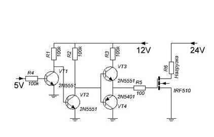

Allroy Опубликовано 7 Ноября, 2015 в 14:40 Жалоба Поделиться Опубликовано 7 Ноября, 2015 в 14:40 День добрый! Появилась задача управлять мощным шаговым двигателем с помощью микроконтроллера. Решил собрать силовую часть из того что имею, а имею полевые транзисторы IRF510. 5 вольт для открытия их будет мало, значит нужно еще питание поболее чем 5 вольт. Еще желательно чтобы не было инверсии на выходе силового каскада(подачей 5 вольт на управляющий пин открывало полевой транзистор, а не закрывало его). VT1,VT2 преобразование сигнала 5 вольт в 12 и чтоб не было инверсии на выходе. VT3 для открытия полевого транзистора, VT4 для его быстрого закрытия. Появилась схема, на схеме 1 канал из 4х: Прошу проверить, будет ли она работать в железном исполнении? Либо указать на ошибки. Ссылка на комментарий Поделиться на другие сайты Поделиться
Sergiy_83 Опубликовано 7 Ноября, 2015 в 17:15 Жалоба Поделиться Опубликовано 7 Ноября, 2015 в 17:15 Думаю схема вполне работоспособна. R3 великоват или вообще лишний. Какие у вас скорости и насколько мощный двигатель? Ссылка на комментарий Поделиться на другие сайты Поделиться
Allroy Опубликовано 7 Ноября, 2015 в 18:20 Автор Жалоба Поделиться Опубликовано 7 Ноября, 2015 в 18:20 (изменено) Скоростей высоких не нужно, конкретно двигателя сейчас у меня нет, но потребление будет порядка 4А. Экспериментировал с шаговым двигателем от матричного принтера, полевые транзисторы брал с дохлых материнок, но там проще, там транзисторы открываются логическим уровнем 5 вольт, но туго с охлаждением. Вот и решил немножко для надежности сделать на IRF510, их можно на радиатор прикрепить. Спасибо, тогда печатку буду разводить под эту схему. Изменено 7 Ноября, 2015 в 18:21 пользователем Allroy Ссылка на комментарий Поделиться на другие сайты Поделиться
Yamazaki Опубликовано 7 Ноября, 2015 в 18:46 Жалоба Поделиться Опубликовано 7 Ноября, 2015 в 18:46 Можно использовать транзюки IRL вместо IRF, они тоже от пяти вольт полностью открываются. Ссылка на комментарий Поделиться на другие сайты Поделиться

Sergiy_83 Опубликовано 7 Ноября, 2015 в 18:53 Жалоба Поделиться Опубликовано 7 Ноября, 2015 в 18:53 Диоды параллельно обмоткам не помешают. И IRF510 слабоваты будут, разве что, другого нету ничего Ссылка на комментарий Поделиться на другие сайты Поделиться
Allroy Опубликовано 7 Ноября, 2015 в 19:20 Автор Жалоба Поделиться Опубликовано 7 Ноября, 2015 в 19:20 (изменено) Диоды можно любые мощные ставить? Можно же со временем поставить что-то из IRF по мощнее без переделки печатной платы? Изменено 7 Ноября, 2015 в 19:23 пользователем Allroy Ссылка на комментарий Поделиться на другие сайты Поделиться
Sergiy_83 Опубликовано 7 Ноября, 2015 в 20:04 Жалоба Поделиться Опубликовано 7 Ноября, 2015 в 20:04 Диоды можно любые мощные ставить? Быстрые, если есть. Можно же со временем поставить что-то из IRF по мощнее без переделки печатной платы? Можно, да и нужно. Ссылка на комментарий Поделиться на другие сайты Поделиться
