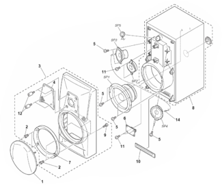

eburg12 Опубликовано 28 Октября, 2015 в 15:27 Жалоба Поделиться Опубликовано 28 Октября, 2015 в 15:27 Попали в руки такие колоночки, хочется восстановить, но не нашел данных на излучатели. Может кто поможет, чем можно заменить? Ссылка на комментарий Поделиться на другие сайты Поделиться
viper Опубликовано 28 Октября, 2015 в 19:31 Жалоба Поделиться Опубликовано 28 Октября, 2015 в 19:31 Юрий, на магните динамика должна быть маркировка, что то типа 1-505-252-11 ( на НЧ), sony маде чего нибудь. Найти параметры этих динамиков вряд ли поличится. Скорее найдете бу динамики. Ссылка на комментарий Поделиться на другие сайты Поделиться
meshin Опубликовано 29 Октября, 2015 в 00:54 Жалоба Поделиться Опубликовано 29 Октября, 2015 в 00:54 (изменено) Купол ВЧ правится. Можно даже попробовать выкатать его при условии, что это металл. Если металлизированный пластик, то неровности останутся всё равно. Подвесы можно заказать в Казани у П. Зодниева (пропитанная ткань), на питерском "Диффузоре" (ППУ), на новосибирской "НОЭМА" (ППУ). Изменено 29 Октября, 2015 в 03:53 пользователем Datagor Тёзка, для загрузки файлов пользуйтесь современным загрузчиком: http://forum.datagor.ru/topic/10410-primerjaem-novii-forum-vpechatlenija-pozhelanija-g/page__st__21__p__135650#entry135650 Ссылка на комментарий Поделиться на другие сайты Поделиться
Datagor Опубликовано 29 Октября, 2015 в 04:03 Жалоба Поделиться Опубликовано 29 Октября, 2015 в 04:03 Колонки применяются в составе аппаратов MHC-W550/W770AV. Speaker system 4-way, 5 unit bass-reflex type Speaker units Woofer : 17 cm dia, cone type Center Tweeter : 3 cm dia, cone type Side Tweeter : 5 cm dia, cone type ´ 2 Super Tweeter : 2 cm dia, dome type Nominal impedance 6 ohms Dimensions Approx. 220 х 410 х 335 mm (w/h/d) ... на магните динамика должна быть маркировка ... А это партнамберы головок:SP1 1-505-508-11 SPEAKER (16cm) SP2 1-505-676-11 SPEAKER (3cm) SP3,4 1-505-730-11 SPEAKER (5cm) SP5 1-505-762-11 SPEAKER (2cm) sony_ss-w550g.pdf Юра, удачного ремонта! :cool: Ссылка на комментарий Поделиться на другие сайты Поделиться
eburg12 Опубликовано 29 Октября, 2015 в 14:06 Автор Жалоба Поделиться Опубликовано 29 Октября, 2015 в 14:06 Огромное Всем СПАСИБО!!!! Наберусь наглости и просто спрошу...чем можно заменить НЧ с минимальными переделками? Понимаю что параметров у головок много, ну может просто скажете, что можно поставить на низ.....ВЧ попробую оттянуть, как получится отпишусь... Ссылка на комментарий Поделиться на другие сайты Поделиться

Гость igor1969 Опубликовано 7 Декабря, 2015 в 09:40 Жалоба Поделиться Опубликовано 7 Декабря, 2015 в 09:40 Я однажды товарищу менял в колонках НЧ динамики, они там были заодно отлиты (корзина) с передней панелью. Вырезал под размер НЧ динамиков от S-30, ему просто надо было что б с музыкальным центром бухало. Ссылка на комментарий Поделиться на другие сайты Поделиться
