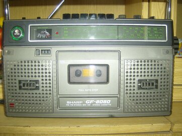

shursh Опубликовано 27 Октября, 2015 в 09:08 Жалоба Поделиться Опубликовано 27 Октября, 2015 в 09:08 Недавно отдали мне эту магнитолу, "на запчасти". Разбирать такой раритет 1977 года выпуска рука не поднялась. Было решение восстановить SHARP GF8080. Заменил динамики, трансформатор питания, диодный мост, кондеры (кстати было всего штук 5 неисправных..), тросик на шкалу и КПЁ, универсальную головку и транзистор в схеме автостопа. Радио заработало, а вот с кассетником проблема - поокислялись контакты в переключателе режимов запись - воспроизведение. При включении воспр. слышен свист из динамиков (обратная связь с микрофонами) и скрежет. Устраняется несколькими нажатиями на кнопку "Запись". У кого есть опыт восстановления этого переключателя, так, как родной найти, наверно не реально. Можно ли отмачивать в спирте, или в чем нибудь еще? Ссылка на комментарий Поделиться на другие сайты Поделиться
