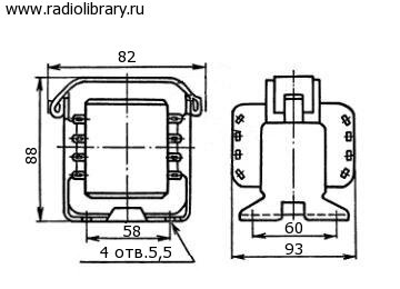

Гость st0nx Опубликовано 26 Октября, 2015 в 09:27 Жалоба Поделиться Опубликовано 26 Октября, 2015 в 09:27 ...Стабилизировать накал - только если есть проблемы с фоном... А вот питать накал от компьютерного "импульсника" или т.п. не рекомендую, проверено, звук "мёртвый", хотя "физику" объяснить сложно... Так я совсем не собирался питать накал импульсным блоком питания. Я ничего такого не писал. ТН-29 это вот это: _https://www.radiolibrary.ru/reference/transformers-tn/tn29.html Ссылка на комментарий Поделиться на другие сайты Поделиться
