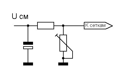

mtihonov Опубликовано 11 Октября, 2015 в 03:50 Жалоба Поделиться Опубликовано 11 Октября, 2015 в 03:50 (изменено) Лучше поговорить о схеме включения. Наиболее отказоустойчивой считаю приведенную схему, т. к. в этой схеме при нарушении контакта среднего вывода на сетках ламп будет максимальное отрицательное напряжение, что не приведет к выходу усилителя из строя! Изменено 11 Октября, 2015 в 03:56 пользователем mtihonov 1 Ссылка на комментарий Поделиться на другие сайты Поделиться
