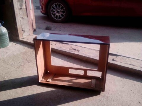

Собрал я корпуса из фанеры и решил таки их облагородить (а вдруг продам?!), да и дома как то эстетичнее.

Намазал клеем. и там и там. Наложил (в смысле на корпус положил шпон).
Разгладил утюжком, через бумажечку, как в сказке ровно получилось.
Взял второй кусочек.
Тут и началось.
Оказалось что кромка первого листа изогнулась на 8 - 9 градусов от первоначальной линии.
Подрезал Шоб ровнеЙ было. Второй то кусок был ещё сухим и собстно стыковался с первым.
Мысленно потирая ручки, намазываю второй кусочек, подсушиваю, употребляя кружечку BUSHIDO (это сублим кофе такой - рекомендую).
Накладываю с маленьким нахлёстом...... а второй то кусочек уже тоже извилило.
Короче всё по плану до тех пор, пока не стал зачищать стыки.
Они оказались (как бы мягче выразиться) грязноватыми.
Толи клей такой, толи шпон пропитан уже до такой степени пылью.
На следующий день пришедше до гаражу - сереч мастерской, решил пошёркать шлифмашинкой.
В общем расстроился.
Решил попробовать исправить и путём отпаривания утюгом через мокрую бумагу, стал отрывать ещё вчера приклеенный шпон.
Вот и вспоминаешь тут все слова-обереги (в простонародии мат)
"Помегитировал в Шамбале" 4-ре часа и оторвал только две полосы (хорошо хоть с тыльной части).
Приготовил путём обрезания продольных кромок полоски, наклеил, завтра буду смотреть что получилось.
Вот и вопрос ЗНАТОКАМ - чем можно "загладить вину" в моих "косяках", морить (чем?), лаком (каким?),
Может руки помыть для начала с мылом? или шпон к рукам своим подобрать?
Взять веревку и пойти в сторону леса...

Если шпон старый, кривой, и не дай бог сырой, его стоит просушить под прессом. Это небыстрая процедура, на месяц, на 2. Потом он ровненький и главное- не горбатый.
Если шпон как бы сухой, т.е не видно, что он влажный, его смочить, потом в пресс.
Пресс по простому- пару листов толстого листового ровного ДСП.Между ними небольшой стопочкой 5-10 листов шпона.
Ну и нагрузить каким нибудь грузом. Ну и подожить на ровную поверхность, или на такую, где нижний лист ДСП не деформируется.
Я не спец по шпону, клеил да, но уже давно. Я просто очень хорошо представляю возможные дефекты, т к почти каждый день их вижу. И уже даже не злюсь и не матерюсь.
По правильному шпон надо набрать в " рубашку", т.е склеить несколько узких полос в одну широкую. Клеят гумиркой, или более новой лентой, не знаю как зоавут. Когда не было гумирки, я приклеивал полоски из обычной бумаги на ПВА. Если такая самодеятельность, надо чтобы клей не впитался глубоко в шпон, и чтобы его потом можно было снять или шлифованием или циклей. Достоинство гумирки- сжиматься при высыхании и прижимать кромки полос друг к другу.
А кромки надо или точно прифуговать или точно обрезать, короче чем точнее, тем лучше.
А клеить на ПВА мне больше всего понравилось на сухую- ничего не пузырится, не пролазит сквозь поры, держит отлично
Смачивать шпон можно, только чтобы в трубочку не сворачивался, других причин не вижу. Лучше вообще не мочить, если можно.

Во блин,в мебели 25 лет и такого случая ,даже не слыхал,даже не знаю что и сказать,ну во первых намазав клеем надо дать просохнуть,во вторых сначала собирают "рубашку" сводят рисунок склеивая бумагой,потом без намазывания клея,через калечку утюжок

Я думаю лучший вариант,чухать шлифмашиной до гладкого состояния и заново,но уже по правильному пути,склеять рубашку можно и простой бумагой,промазать клеем шпон,лучше клеем Д-3,похож на пва,дать высохнуть и потом утюжком,нет кальки не надо,можно через бумагу,когда высохнет опять шлифмашина,лучше соткой,долго,не спорю,но зато результат будет на лицо,после того как бумага,та что склеивала рубашку,сойдёт взять шлиф помельче 200 ку например и ручками до гладкого состояния,ну а потом лак или что там вы придумали,чем покрывать
про морилку,рискуете,если шпон не качественный может пойти пятнами,хотя иногда бывает красиво,пятнами
есть ещё вариант "по модьнёму" если плохой шпон то после поклейки берём железную щётку и трём вдоль волокон,но без фанатизма.наблюдаем чтоб не до дыр и потом лачком,получается эффект старины,правильно конечно это получается после кислоты,но это очень опасно

Клеи бывают очень разные по своим свойствам. И на основе понивилацетата ( ПВА) естественно тоже. Поэтому степень высыхания клея нужно определить экспериментально, для каждой марки свое. Я читал очень толковую инструкцию на Вегалабе. Там парень использовал Титебонд, он похож на ПВА, но на другой основе. Титебонда у нас нет, проверял Клейбитом. Мне не удалось приклеить после продолжительной сушки, клей не хотел плавится и прилипать. Поэтому время сушки я сократил до пропадания белого цвета клея. И прокатило отлично.
Наносил клей и на шпон( вот тут, чтобы шпон не скручивался, другую его сторону можно смочить)и на основу, клей густой, должен остаться видимый слой.
(Можно немного смочить и перед самой приклейкой)
И лучше попрактиковаться не на изделии и подобрать опытным путем нужные режимы.
Альтарнативный вариант- приклеить шпон в прессе. Тут все как всегда, мажем клеем и прижимаем грузом через толстый, ровный лист. Ждем. Потом вторую сторону, и.т.д.

А по бокам такие же швы? В смысле кривые и грязные?
Зы. Зачем выкидывать труд сразу? Можно что то покумекать.
Дайте внешние размеры в мм. Точно не надо.
И смметрично ли расположились эти дефекты, я так понимаю шов от склейки, на боках. Если можно расстояние от ПП до шва. Обе стороны. Верх не надо.
Рубанок есть? Оберфрезера я так понимаю нет?
И вот еще, я признаться не понял, а в чем дефекты? Шов виден и он не плотный или просто грязными руками залапали повехность?
И еще: если у вас нету цикли, обязательно сделайте, это просто. Очень полезная вещь.
