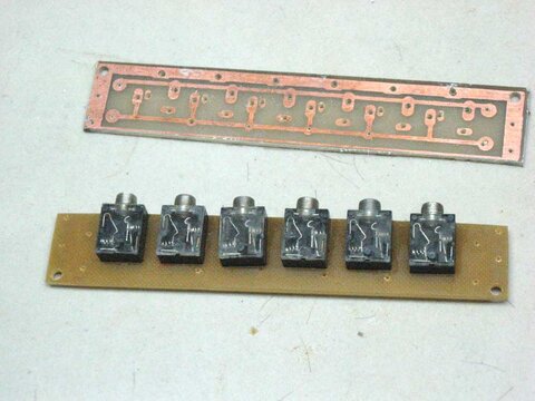

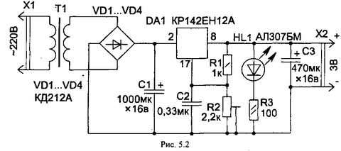

Kozak20013 Опубликовано 29 Октября, 2015 в 13:27 Автор Жалоба Поделиться Опубликовано 29 Октября, 2015 в 13:27 (изменено) Пишу отчет: Собрал распределительное устройство для скайп-занятий на 12 наушников. Использовал плату усилителя от телевизора Горизонт. Блок питания собрал по схеме указанной во вложении. Использовал для выпрямления 2КВР06М трансформатор, от какого то музцентра. Вчера опробовал на занятиях, результат хороший. Более полный фотоотчет можно посмотреть по ссылке. Ссылка для скачивания файла: _https://www.fхххххххх/55ххххх67 Очень благодарен все участникам дискуссии. Изменено 30 Октября, 2015 в 07:18 пользователем Datagor Удалил ссылку на сволочной файлообменник. Используйте Яндекс.Диск. Ссылка на комментарий Поделиться на другие сайты Поделиться
Datagor Опубликовано 30 Октября, 2015 в 07:17 Жалоба Поделиться Опубликовано 30 Октября, 2015 в 07:17 Алексей, фантастика, вы соединили 12 наушников параллельно и повесили на выход УМЗЧ от телевизора? Ссылка на комментарий Поделиться на другие сайты Поделиться
