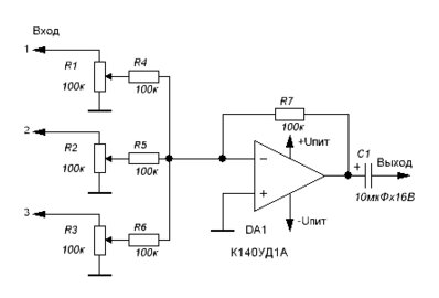

Kozak20013 Опубликовано 5 Октября, 2015 в 08:30 Автор Жалоба Поделиться Опубликовано 5 Октября, 2015 в 08:30 (изменено) Объясните же наконец, как вы видите работу вашего вэбинара с применением мега-микшера. Подробно - что, у кого, где стоит и кто, как, когда этим пользуется и для чего. Народ располагается в небольших комнатах, и сейчас мы пользуемся компьютерами и где-то есть колонки, где-то нет. Люди садятся, я так требую, напротив компьютера чтобы я их мог видеть. И конечно кто-то дальше кто-то ближе. Кто-то громко говорит кто-то тихо. А так как нужно следить не за одним классом а за несколькими то лучше их не только видеть но и слышать. Далее, чтобы Игорь, понимать что ты говоришь не в пустую, нужна оперативная, обратая связь с каждым присутствующем. Сейчас у нас такая связь очень затруднена, потому что некоторых людей нужно по несколько раз переспрашивать, просить пересесть ближе к комп. и т. д.И сейчас мы проводим наши занятия под постоянное эхо. Поэтому в ближайшее время я уже просто вынужден раздать им по усилителю на десяток наушников. А пульты уже потом. И сразу вопрос, посоветуйте ссылочку на такой усилитель? Есть у меня вот такая схемка микшера, кто нибудь знаком с такой? Изменено 5 Октября, 2015 в 07:42 пользователем Kozak20013 Ссылка на комментарий Поделиться на другие сайты Поделиться
