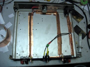

TANk Опубликовано 15 Сентября, 2015 в 19:25 Жалоба Поделиться Опубликовано 15 Сентября, 2015 в 19:25 Вот так можно проложить сигнальные цепи от разъемов до регулятора громкости не используя для этого экранированные кабели. Я пользовался медным скотчем (есть в наличии), но и алюминиевый справится с этой задачей ничуть не хуже. Ссылка на комментарий Поделиться на другие сайты Поделиться
