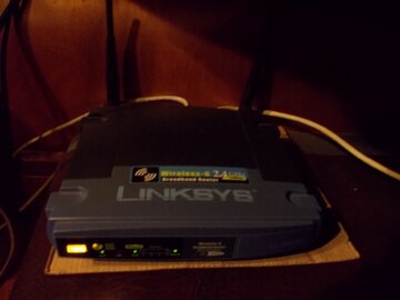

Доброго времени суток всем! У меня следующая проблема. Начал "глючить" роутер Linksys WRT54G. Сначала периодически начал пропадать Интернет, хотя связь с роутером оставалась (значок "беспроводное сетевое соединение" - подключено). Помогала перезагрузка роутера. Дальше - хуже. Обрывы стали появляться всё чаще. К роутеру подключен компьютер (сетевым кабелем) и два ноутбука (по wi-fi). Но компьютер включаю очень редко, в основном работает один или два ноута. Затем дошло до того, что стало невозможно даже зайти в настройки роутера. Также часто стали "слетать" эти самые настройки (к настройкам по умолчанию). Вскрыв корпус роутера, я обнаружил, что сильно греется какой-то чип (палец долго держать невозможно). Выводы у чипа находятся снизу, скорее всего это процессор. Прилепил к нему через теплопроводную пасту алюминиевую пластину. Нагрев немного уменьшился, но проблема осталась. Тогда я добавил сверху ещё две U-образные пластины, увеличив площадь радиатора. Нагрев ещё уменьшился, и вроде бы стало немного лучше. Если работает один ноутбук, то срывы происходят нечасто. Но если включить второй ноутбук, то почти сразу может появиться "веб-страница недоступна". Перезагрузка пока ещё помогает, но неизвестно - надолго ли? Можно ли как-то спасти роутер, или придётся покупать новый (они сейчас недёшевы)? И как часто они выходят из строя? Мне один сисадмин говорил, что роутеры "живут" 3-5 лет. Так ли это, и почему?
P. S. Мой роутер работает уже больше 5 лет. И до этого ещё неизвестно сколько работал (покупал б. у.), привезенный из Штатов.

в 90% случаев проблемы связаны с импульсным БП - попробуйте поменять. Правда часть linksys-ов 54-х шла с транформаторным - они куда надежнее.
Попробуйте сменить прошивку, dd-wrt, openwrt - возможно поможет.
Как правило высыхают электролиты. Визуально во многих случаях определяется по вздутию верхней крышки. Деградируют микросхемы. Пытался я менять все электролиты во многих случаях не помогает.
Три - пять лет это было давно. Свежие роутеры работают нормально гарантийный срок. Дальше начинаются проблемы. Довольно часто, как запрограммированные, выходят из строя в первый месяц, два после окончания гарантии.
Как правило если роутер старше 3х лет от него можно ждать чего угодно. На моей памяти только один роутер при работе 24/7 проработал около 5ти лет без замены электролитов, ИИП. Так что Вам стоит попробовать заменить электролиты, попробовать другой блок питания.
Дешевые роутеры-мыльницы класса SOHO реально живут недолго, причем тут работают сразу все факторы - и перегрев, и ИБП роутера, который начинает давать в него помехи.

Возможно поможет мой небольшой опыт. Роутер Dlink Dir-300 пару лет работал без каких-либо проблем. Позже начались похожие проблемы: разрывы соединений как с интернетом, так и по Wi-Fi. Анализ проблемы выявил, что за два года количество окружающих (соседских) Wi-Fi сетей увеличился с 4-5 до более чем 2-х десятков. Как правило, мало кто парится по поводу того, на каком канале у кого работает роутер, т.е. в настройках канала обычно стоит "авто". Это привело к тому, что первые три канала были просто перегружены, что и показал просмотр опций моего роутера. После того, как перевел свою сеть на 10-ый канал Wi-Fi проблема полностью исчезла. Правда, черезмерного нагрева за моим девайсом не замечалось. Возможно, ваша проблема, действительно, в "железе".
Спасибо всем за советы и то, что делитесь собственным опытом! В свободное время буду поэтапно пробовать ваши рекомендации.
Добавлю ещё немного информации. Роутер покупал без блока питания. Запитываю от самодельного блока на 12 вольт. Схема стандартная: трансформатор - диодный мост - электролит 2200 мкФ - LM7812 - электролит 1000 мкФ. Электролиты зашунтированы керамикой 0,1 мкФ. Ток потребления роутера около 0,5 ампер. Трансформатор по мощности вроде бы тянет, но при длительной работе, естественно, тоже греется. Когда начались проблемы с роутером, блок питания также вскрывал, проверил электролиты. Оказалось, что кондёр на 1000 мкФ высох, я его поменял. Попробую теперь ещё и в роутере поменять (там их всего три штуки, визуально они не вздутые).

Похоже, у меня именно эта причина. Можно немного подробнее? Какая вероятность восстановления нормальной работы процессора путём "отжига" (прогрева около 200 градусов)? Я думаю, что это уже крайний метод, когда ничего больше не помогает, здесь нужен опыт и осторожность, боюсь окончательно всё спалить.

"Отжигом" никогда не занимался. Такой необходимости нет. Так что ничего хорошего ни плохого сказать не могу. Но считаю, как это не печально, надо задуматься о замене роутера. Так как если и удастся восстановить его работоспособность, то к сожалению, это будет ненадолго.
И ещё. Знаю много роутеров, питание которых осуществляется от блоков питания с одним трансформатором на выходе которого 12-14 В переменки, а диодный мост, фильтр, и импульсные преобразователи соответственно в самом роутере. Импульсные преобразователи (предположительно) на ваших фото вижу, а вот как с мостом и фильтром - нет. Это я к тому, что в этом случае на электролитах фильтра получается 18-19В.
