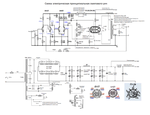

Гость inet255580 Опубликовано 17 Августа, 2015 в 15:11 Жалоба Поделиться Опубликовано 17 Августа, 2015 в 15:11 Почти полностью собрал усилитель, решил выложить сюда схему- мало ли может кто собрать захочет на этих лампах.... изначально была взята Манаковская схема (Вильямсон) и переделанная под имеющиеся лампы... работает очень даже прилично, мощность более 30 ватт - орет как 90 транзисторных примерно. Ссылка на комментарий Поделиться на другие сайты Поделиться
TANk Опубликовано 17 Августа, 2015 в 18:08 Жалоба Поделиться Опубликовано 17 Августа, 2015 в 18:08 Чем обусловлен выбор 350в на второй сетке выходной лампы? Паспорт на ГУ-29 рекомендует 220 на вторую сетку. Ссылка на комментарий Поделиться на другие сайты Поделиться
Гость inet255580 Опубликовано 18 Августа, 2015 в 03:17 Жалоба Поделиться Опубликовано 18 Августа, 2015 в 03:17 (изменено) Чем обусловлен выбор 350в на второй сетке выходной лампы? Паспорт на ГУ-29 рекомендует 220 на вторую сетку. Звучит чуть лучше... именно в этой конструкции.... на слух подбиралось сопротивление. А если кто захочет - пусть 220 делают... увеличивают номинал сопротивления, или от отдельной обмотки транса с диодным мостом питают или на среднюю точку конденсаторов в бп подключают... Изменено 18 Августа, 2015 в 03:32 пользователем inet255580 Ссылка на комментарий Поделиться на другие сайты Поделиться
