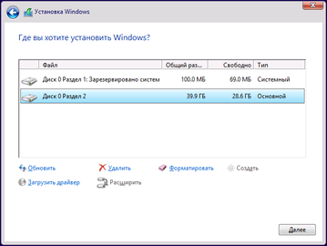

real64 Опубликовано 15 Августа, 2015 в 17:58 Жалоба Поделиться Опубликовано 15 Августа, 2015 в 17:58 Буду пробовать, надо только раскидать файлы. Диск 2-х терабайтник порезаный почти на пополам. И все же попробуйте с помощью штатных средств WINDOWS, предлагаемых при установке, удалить на жестком диске системный и все мелкие разделы В данном случае оба и 1 и 2 Создать с помощью этих же средств новый, и попробовать поставить систему на него. Как правило - этого достаточно. При этом не системный раздел с данными можно не трогать. Вероятность что они сохранятся достаточно высока. Ссылка на комментарий Поделиться на другие сайты Поделиться

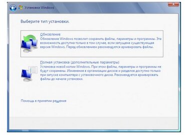

yrk Опубликовано 16 Августа, 2015 в 04:40 Автор Жалоба Поделиться Опубликовано 16 Августа, 2015 в 04:40 И все же попробуйте с помощью штатных средств WINDOWS, предлагаемых при установке, удалить на жестком диске системный и все мелкие разделы Проблема в том что не доходит до момента выбора раздела, ошибку выдает на этапе Полная установка. Ссылка на комментарий Поделиться на другие сайты Поделиться

Allroy Опубликовано 16 Августа, 2015 в 06:29 Жалоба Поделиться Опубликовано 16 Августа, 2015 в 06:29 (изменено) Проблема в том что не доходит до момента выбора раздела, ошибку выдает на этапе Полная установка. Во время этого окна нажмите Shift+F10. Откроется консоль, в ней зайти в программу Diskpart, это аналог старого Fdisk, и скажем так аналог acronis disk director(работа с жестким диском). В ней выбрать диск, и удалить ВСЕ разделы и загрузчик на нем: DIskpart \\заходим с само приложение Listdisk \\смотрим каките диски есть у нас и какие номера у них Selectdisk X \\ВЫбираем нужный диск, тут главное не перепутать, если дисков несколько Clean \\Очищаем Exit В инете есть полно статей как пользоваться этим консольным приложением. (Кто бы мне объяснил преимущества GUID для простого пользователя простыми словами). В двух словах GPT работает с дисками 2ТБ и более, MBR до 2х ТБ. Изменено 16 Августа, 2015 в 06:34 пользователем Allroy Ссылка на комментарий Поделиться на другие сайты Поделиться
