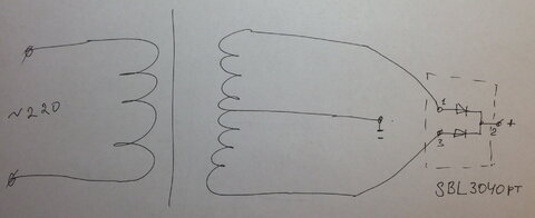

ed6247 Эдуард, у меня используется электронный трансформатор для питания галогенок, мощностью 150вт. Выпрямитель, диодная сборка от комп. Б/П. Тут, на портале, есть статьи об электронных трансформаторах.
