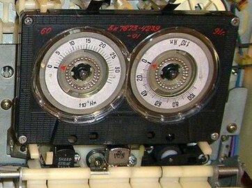

box-771 Опубликовано 8 Июля, 2015 в 23:56 Жалоба Поделиться Опубликовано 8 Июля, 2015 в 23:56 Ещё конечно хорошо бы найти динамометрическую кассетку,тогда можно настроить как надо Ссылка на комментарий Поделиться на другие сайты Поделиться
Джей Опубликовано 9 Июля, 2015 в 01:28 Автор Жалоба Поделиться Опубликовано 9 Июля, 2015 в 01:28 Игорь, огромное спасибо за советы! Очень познавательно! Про кассету, да где же ее взять... Про восстановление валика, осмелюсь спросить. а что значит "дрифтуем"? :smile: И после такого восстановления его не надо ничем чистить? Спиртом, к примеру? Ролики у меня по ширине похожие, по диаметру, судя по фото, несколько крупнее. Крепление уже посмотрел, там с запасом хватает. Ссылка на комментарий Поделиться на другие сайты Поделиться
andrew_spb Опубликовано 9 Июля, 2015 в 06:07 Жалоба Поделиться Опубликовано 9 Июля, 2015 в 06:07 Насчет "полированного стола" - есть сомнения, всегда спиртом чистил, иногда - ацетоном. Заморозка и обточка нужна когда вы делаете НОВЫЙ ролик или сильно деформированный старый восстанавливаете. Кстати, вот я сндекс рекламе прилетело _https://terracompozit.ru/p530269-vosstanovlenie-pokrytiya-koles.html Ссылка на комментарий Поделиться на другие сайты Поделиться
box-771 Опубликовано 9 Июля, 2015 в 06:33 Жалоба Поделиться Опубликовано 9 Июля, 2015 в 06:33 Ну ширина у них у всех одинаковая,а дрифтуем,это катаем как-бы наискосок,чтобы магнитный слой разрушался от прижима на ролик и снимался от того что не совсем по линии движения,и ни в коем случае не пытайтесь применить к нему напильник или наждачку,получите лахмотья,спиртом это оттереть не получится,ну или долго тереть и есть вероятность что верхний,более плотный слой нарушится от спирта и потом те же лахмотья Ссылка на комментарий Поделиться на другие сайты Поделиться
Джей Опубликовано 10 Июля, 2015 в 02:56 Автор Жалоба Поделиться Опубликовано 10 Июля, 2015 в 02:56 Ну ширина у них у всех одинаковая,а дрифтуем,это катаем как-бы наискосок,чтобы магнитный слой разрушался от прижима на ролик и снимался от того что не совсем по линии движения,и ни в коем случае не пытайтесь применить к нему напильник или наждачку,получите лахмотья,спиртом это оттереть не получится,ну или долго тереть и есть вероятность что верхний,более плотный слой нарушится от спирта и потом те же лахмотья Про ролик и спирт понял, спасибо. А ширина таки разная :smile: Это с уверенностью говорю, т.к. встречал разные, да и сейчас запас роликов есть разных и по диаметру и по ширине. Ссылка на комментарий Поделиться на другие сайты Поделиться
box-771 Опубликовано 10 Июля, 2015 в 05:40 Жалоба Поделиться Опубликовано 10 Июля, 2015 в 05:40 Ну я думаю,разница не особо значительна,у всех кассет размер окна по ширине одинаковый Ссылка на комментарий Поделиться на другие сайты Поделиться
