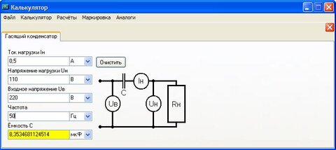

Гость jank5 Опубликовано 19 Июля, 2015 в 07:14 Жалоба Поделиться Опубликовано 19 Июля, 2015 в 07:14 Калькулятор =https://cxem.net/software/calculator.php Ссылка на комментарий Поделиться на другие сайты Поделиться
count0 Опубликовано 20 Августа, 2015 в 12:52 Автор Жалоба Поделиться Опубликовано 20 Августа, 2015 в 12:52 Действительно, подошёл на 8.5 мкФ идеально :smile: Я нашёл их пару бу, вроде немецкие. И у второго есть косячок, если поставить его кверху клеммами и стукнуть, то внутри отходит контакт и пока не стукнешь перевернув клеммами вниз, не восстанавливается. Можно ли его разбирать, или лучше не стоит? Написано Chlordiphenyl. Кто производитель хз (см фото). Ссылка на комментарий Поделиться на другие сайты Поделиться
