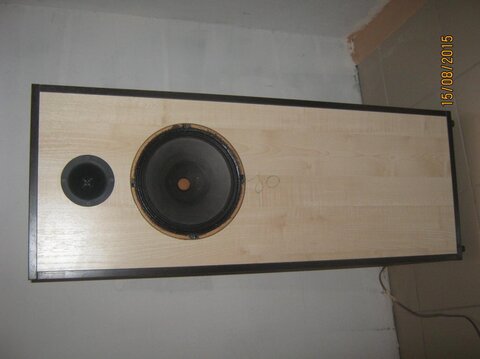

jkovsp Опубликовано 27 Декабря, 2015 в 15:45 Жалоба Поделиться Опубликовано 27 Декабря, 2015 в 15:45 Коллеги у меня 6гд2 в купе с РНТ407 с фильтром. Высота 1 м, ширина 0,36 м, глубина 0,3 м. Центр 6гд2 на 0,7 м от низа. Чувствительность РНТ407 ну очень большая пришлось делителем фильтра грубить на 8 дБ расчетных. Середина у 6гд2 ни очень надо сказать. Измерений никаких не делал. Ссылка на комментарий Поделиться на другие сайты Поделиться
