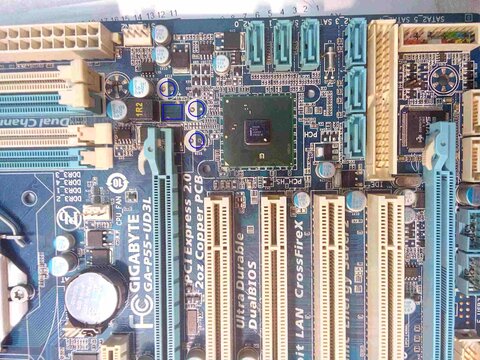

Гость slava8290 Опубликовано 26 Мая, 2015 в 19:02 Жалоба Поделиться Опубликовано 26 Мая, 2015 в 19:02 (изменено) Здравствуйте. Есть материнская плата GA-P55-UD3L. После включения кратко включаются куллеры и блок питания входит в защиту. При осмотре платы обнаружил что на сокете(сокет 1156) есть отгоревшие лапки. Поискал информацию в инете. нашел картинку с распиновкой сокета Если я правильно понял, то данные контакты дублируются? и можно их не восстанавливать? объясните плисс. По цепям питания процессора вроде бы замыкания нет. Нашел КЗ возле разъёма видеокарты. Звонятся конденсаторы на землю. Тестер показывает сопротивление 33,5 Ом. Выпаял 1 дроссель и 3 конденсатора рядом с ним. Другие кондеры не выпаивал, на них КЗ нет. Куда копать? Что можно проверить/прозвонить дальше? Искал какие либо схемы на данную мать, но ничего не нашел. Помогите найти что коротит :smile: Изменено 26 Мая, 2015 в 19:03 пользователем slava8290 Ссылка на комментарий Поделиться на другие сайты Поделиться
Lexter Опубликовано 27 Мая, 2015 в 02:12 Жалоба Поделиться Опубликовано 27 Мая, 2015 в 02:12 slava8290 сказал: ... Нашел КЗ ... Тестер показывает сопротивление 33,5 Ом.... Вы не нашли КЗ. :smile: Даже для 12В (максимальное напряжение, что есть на плате) ток через 33 Ома будет всего 0,36 А. Вы выпаяли конденсаторы. Вы их проверили? Чем они вам не нравятся? Извините за такой тон, но по вашему описанию и по тому, какие детали вы выпаяли, видны судорожные необдуманные действия. Вы увидели "на сокете 1156 ... отгоревшие лапки". Вам не пришло в голову, что к этим "лапкам" подключается процессор, и ток, сжёгший "лапки", шёл через него? Вы процессор проверили? Прежде, чем паять что-то на материнской плате, надо проверить отдельно всё, что в неё втыкается. Ссылка на комментарий Поделиться на другие сайты Поделиться

TANk Опубликовано 1 Июня, 2015 в 18:42 Жалоба Поделиться Опубликовано 1 Июня, 2015 в 18:42 Подозреваю с гарантией на 80-90%, что была сгоревшей пара (ну или один из пары) силовых транзисторов которые в кадр не попали, поскольку стоят в цепи питания процессора. Ссылка на комментарий Поделиться на другие сайты Поделиться
