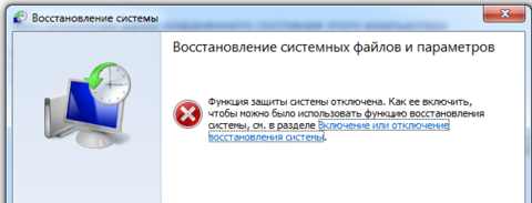

Гость kolumb5 Опубликовано 1 Июня, 2015 в 10:45 Жалоба Поделиться Опубликовано 1 Июня, 2015 в 10:45 Я знаю только как на виндовс хр. Запускает восстановление системы Осталось запустить,но увы. Ссылка на комментарий Поделиться на другие сайты Поделиться

sstvov Опубликовано 1 Июня, 2015 в 17:13 Жалоба Поделиться Опубликовано 1 Июня, 2015 в 17:13 kolumb5 Попробуйте загрузиться в безопасном режиме и оттуда создать контрольную точку восстановления. Кстати, возврат на точку восстановления лучше тоже из безопасного режима делать, так больше шансов на удачное завершение процедуры. Ссылка на комментарий Поделиться на другие сайты Поделиться

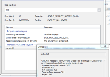

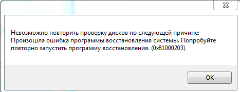

Гость kolumb5 Опубликовано 1 Июня, 2015 в 18:18 Жалоба Поделиться Опубликовано 1 Июня, 2015 в 18:18 kolumb5 Попробуйте загрузиться в безопасном режиме и оттуда создать контрольную точку восстановления.Кстати, возврат на точку восстановления лучше тоже из безопасного режима делать, так больше шансов на удачное завершение процедуры. Пробовал,тоже самое:Защита системы отключена. Вот еще скрины,один из журнала событии,другой при запуске системы F8 диагностика.Мне это ни очем не говорит,может вам что то это скажет. Ссылка на комментарий Поделиться на другие сайты Поделиться

Гость kolumb5 Опубликовано 3 Июня, 2015 в 10:00 Жалоба Поделиться Опубликовано 3 Июня, 2015 в 10:00 Сергей (kolumb5), есть ли вообще смысл так "склеивать разбитую чашку"? Не правильнее ли накатить Винду заново? Или с этим трудности? Эврика.Оказывается у меня была вообще отключена служба ,,Программный поставщик теневого копирования томов,, как блин просмотрел,много раз открывал службы и смотрел.Интересно кто отключил. А вы сразу же систему переустонавливать.Если долго мучаться то что-нибуть получится. Всем большое СПАСИБО. Ссылка на комментарий Поделиться на другие сайты Поделиться
