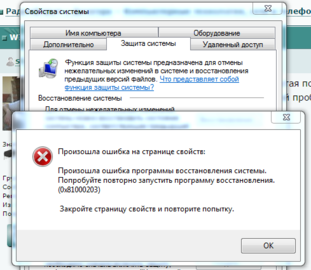

Windows 7 ошибка 0х81000203
Гость kolumb5
Здравствуйте,вылазит такая ошибка.Подсскажите может у меня что то отключено,не создает точку восстановлениия.
Спасибо.

По Вашей проблеме даже не знаю что сказать. 99% это установленная TuneUp и (или) отключенная служба теневого копирования тома.
Если что-то придет на ум, напишу.
Allroy прав, либо TuneUp, либо не запущены службы. Есть грешок за этой программой, когда пытаешься ускорить загрузку ОС она отключает некоторые службы, которые нежелательно бы останавливать. Проверить запущены или остановлены службы, идем по пути: Пуск — Панель управления — Администрирование — Службы
Еще как вариант удалите обновление KB3022345 (необязательное обновление) из за него происходит глюк: Пуск — Панель управления — Программы и компоненты - Просмотр установленных обновлений, там находим и удаляем его. Такая же проблема на Windows 8 была, лечилась удалением этой обновки
На Осзоне подобная ошибка описывалась:
_https://forum.oszone.net/nextoldesttothread-244885.html
TuneUp Utilites ставили? Отключите "Turbo Mode".
Убедитесь, что службы запускаются:
- Программный поставщик теневого копирования (Microsoft)
- Теневое копирование тома

TuneUp я сразу снес.Обновление КВ3022345 удалил,не помогло.
Служба теневого копирования всегда должна быть запущена?А то мне приходится через некоторое время снова запускать,стоит автозапуск.Сразу запускаю,проверяю защиту системы,та же ошибка.Я в трансе.
