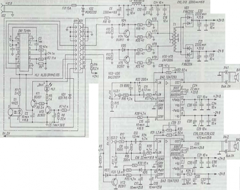

Гость NoNameCat Опубликовано 23 Мая, 2015 в 14:51 Жалоба Поделиться Опубликовано 23 Мая, 2015 в 14:51 "https://s33-temporary-files.radikal.ru/535306deae724f9789f5b86ffc592855/-88693455.png" если не сложно кому помочь - нужно составить структурную схему и описать принцип роботы (да слабо знаю материал и интернет не особо помог ) стереоусилитель с импульсным преобразованием напряжения на 2х тда7293 (Вы ввели запрещенную гиперссылку - что не так ссылкой ?что бы сразу изображение на форум вывести ) Ссылка на комментарий Поделиться на другие сайты Поделиться

Гость olenevod Опубликовано 23 Мая, 2015 в 16:18 Жалоба Поделиться Опубликовано 23 Мая, 2015 в 16:18 Насколько понимаю, это нужно для какой-либо дипломной/курсовой работы? Боюсь, что помочь в данном вопросе будет очень трудно. Какие требования к этому вопросу предъявляются в вашем учебном заведении и личные заморочки преподавателя вряд ли кому-то известны, да и само техзадание, вероятно, большинству форумчан покажется странным. Лично мне очень-очень не понятно зачем по ПРИНЦИПИАЛЬНОЙ схеме строить блок-схему!?!? Нас учили как раз наоборот по блок-схемам строить принципиальные. Но если уж на то пошло, то здесь три основных блока: преобразователь однополярного напряжения 12В в двуполарное +/- 24В. и два идентичных блока усилителей ЗЧ. Причем описаний этих блоков в инете полно! Ну, еще можно выделить небольшой блок управления режимами усилителей. Насколько подробно нужно раскрывать эти блоки - должно быть известно только вам. И все остальное тоже только в ваших руках, а точнее в голове! Свою голову или руки вам никто ни продать, ни подарить, ни сдать в аренду не сможет! Или вы надеетесь на то, что вашу работу всегда за вас будет делать кто-то другой? Обидеть не хотел, просто таковы сегодняшние реалии..... Ссылка на комментарий Поделиться на другие сайты Поделиться

Гость olenevod Опубликовано 23 Мая, 2015 в 19:02 Жалоба Поделиться Опубликовано 23 Мая, 2015 в 19:02 (изменено) Проигрыватель Компакт Дисков????? Где????? Там три микросхемы! Одна ШИМ-контролер импульсного источника питания TL 494, две другие интегральный УНЧ на TDA 7293. Остальное - обвязка этих микросхем. Скачайте даташиты, посмотрите в интернете их описания. Они уже вдоль и поперек описаны! Больше вам вряд ли чем можно помочь. Изменено 23 Мая, 2015 в 19:11 пользователем olenevod Ссылка на комментарий Поделиться на другие сайты Поделиться
count0 Опубликовано 19 Июня, 2015 в 18:32 Жалоба Поделиться Опубликовано 19 Июня, 2015 в 18:32 (изменено) Господа, а мне подскажите, зачем там полевики после трансформатора, VT8-9, VT6-7. Так вроде всё пнятна. Неплохой усилок, вроде и простой, но всё что надо есть. Я бы собрал, если бы печатка была. Топикстартеру скажу, что кроме сделанной работы надо ещё её понимать. Спросят Вас - зачем тут кондер между 6 и 12 ногой микры - и фиг Вы ответите. Изменено 19 Июня, 2015 в 18:34 пользователем count0 Ссылка на комментарий Поделиться на другие сайты Поделиться
Allroy Опубликовано 19 Июня, 2015 в 18:53 Жалоба Поделиться Опубликовано 19 Июня, 2015 в 18:53 Если внимательно посмотрите, то увидите что данные полевики относятся к DC-DC преобразователю, 12В->±24В на микросхеме TL494. Если со стороны выхода 24В, то они стоят до него) Ссылка на комментарий Поделиться на другие сайты Поделиться
