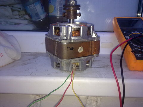

mihail7902 Опубликовано 22 Мая, 2015 в 16:27 Жалоба Поделиться Опубликовано 22 Мая, 2015 в 16:27 Люди,помогите схемой включения двигателя кд120-2/56рт ухл4.Три вывода(красный,желтый и зеленый),сопротивление между ними 24 Ом Ссылка на комментарий Поделиться на другие сайты Поделиться
if33 Опубликовано 23 Мая, 2015 в 14:59 Жалоба Поделиться Опубликовано 23 Мая, 2015 в 14:59 Рабочая обмотка прямо в сеть, а пусковая через конденсатор _https://194.58.155.128/files/docs/31124/Rec_31124.PDF Ссылка на комментарий Поделиться на другие сайты Поделиться
