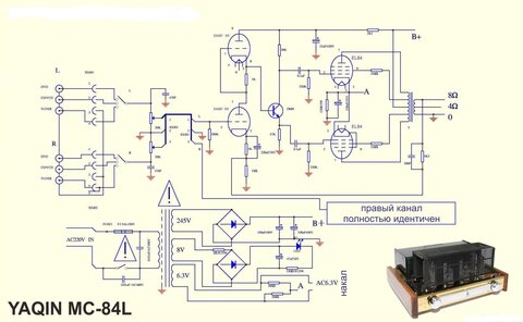

Гость blackbird2789 Опубликовано 7 Мая, 2015 в 19:33 Жалоба Поделиться Опубликовано 7 Мая, 2015 в 19:33 Приглянулся данный ламповый усилитель YAQIN MC-84L EL84 Class A Push Pull Integrated Tube Amplifier. Интересуют мнения по поводу схемы. Стоит ли такой покупать. Какие есть недостатки? Я признаюсь начинающий в лампах и пока всех нюансов не знаю. Например почему нет дросселя в цепи анода,а так же задержки. И фазоинвертор на транзисторе сильно ли звук испортит? Ссылка на комментарий Поделиться на другие сайты Поделиться
andrew_spb Опубликовано 7 Мая, 2015 в 21:29 Жалоба Поделиться Опубликовано 7 Мая, 2015 в 21:29 (изменено) Вы еще бы цену сказали... может его стоит купить как "конструктор" для доработки... Сам посмотрел... нет, не стоит его покупать за такие деньги Изменено 7 Мая, 2015 в 21:31 пользователем andrew_spb Ссылка на комментарий Поделиться на другие сайты Поделиться

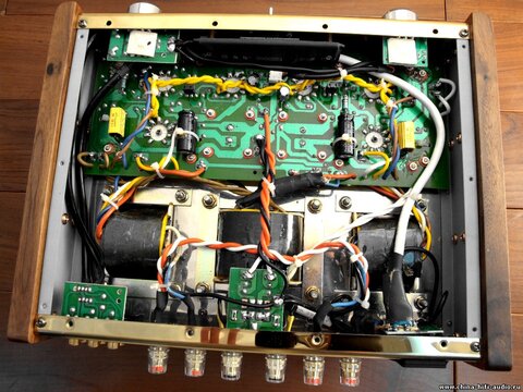

Гость blackbird2789 Опубликовано 8 Мая, 2015 в 04:47 Жалоба Поделиться Опубликовано 8 Мая, 2015 в 04:47 В китае его можно заказать за 20 т.р. с доставкой. Нашел еще кое что по поводу трансов. Железо толщиной 0,35мм, обмотки многослойные сгрупированные, бескислородная медь, трансы японские, частотный диапазон 6Гц-60кГц. Правда написать можно все что угодно :smile: Ссылка на комментарий Поделиться на другие сайты Поделиться
TANk Опубликовано 8 Мая, 2015 в 18:36 Жалоба Поделиться Опубликовано 8 Мая, 2015 в 18:36 Если все покупать по частям, то выходные трансформаторы обойдутся примерно в 5тыс, силовой - 2тыс. У китайцев можно за 3тыс купить очень хороший корпус ничуть не хуже. Остальные детали обойдутся еще в тысячу. Но это потребует приложения своих собственных рук. Ссылка на комментарий Поделиться на другие сайты Поделиться
