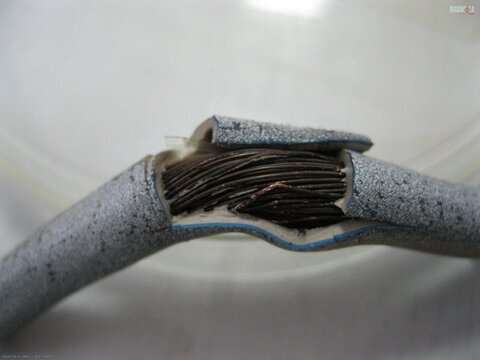

Lakki Опубликовано 4 Мая, 2015 в 09:51 Жалоба Поделиться Опубликовано 4 Мая, 2015 в 09:51 По работе много приходится паять проводов и встает вопрос об их лужении. Часто приходится лудить кабеля, провода, вилки на различных приборах, и в силу низкого качества провода зачастую окисляются так что не берет даже кислота, ну как, лудится но только сверху. Все бы нечего но бывает что неделями приходится работать только с кабелями, производство... Может кто из вас знает способ лужения черных медных проводов, может есть какой то электрохимический способ очистки? Кислота мне не подходит, со временем отгнивает провод, портится прибор, в самой аппаратуре тоже гниют провода. Как быть не знаю. Вот из такого состояния приходится лудить провода Ссылка на комментарий Поделиться на другие сайты Поделиться

Lakki Опубликовано 4 Мая, 2015 в 21:46 Автор Жалоба Поделиться Опубликовано 4 Мая, 2015 в 21:46 Да, ЛТИ120 у меня есть в наличии, целый литр. Пользуюсь им постоянно, да, пайка с ним легче, но только если окисел не сильный. А с таким окислом как у меня на фото отлично справляется ацетилсалициловая кислота. А как она реагирует с металлами я не знаю, но пайка значительно легче быстрее качественнее. но один недостаток пары просто ужасные. Ссылка на комментарий Поделиться на другие сайты Поделиться
