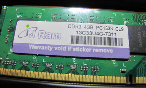

Гость andryha88 Опубликовано 3 Мая, 2015 в 07:24 Жалоба Поделиться Опубликовано 3 Мая, 2015 в 07:24 При установке на плату в темноте и второпях, отколол чип, видимо он пропаян был плохо. Сей чип исчез с пылью смешавшись. Может у кого такая плашка есть - так померить, или знаком может кто? В СЦ не берутся, как слышать "оперативка" - так открещиваются) Ссылка на комментарий Поделиться на другие сайты Поделиться
Гость nicolos Опубликовано 3 Мая, 2015 в 10:00 Жалоба Поделиться Опубликовано 3 Мая, 2015 в 10:00 По мне так обычный конденсатор должен стоять! :smile: В принципе должно работать и без него, посмотри внимательно может коротнул немного оловом! :smile: Ссылка на комментарий Поделиться на другие сайты Поделиться

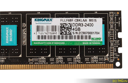

andrew_spb Опубликовано 3 Мая, 2015 в 10:01 Жалоба Поделиться Опубликовано 3 Мая, 2015 в 10:01 Ну стоило бы указать ПОЛНЫЙ тип лпашки. Скололи вы собственно конденсатор... Без него не работает? Значит, не блокировочный, увы... померяйте тот что выше на снимке - 90% что они одинаковы Ссылка на комментарий Поделиться на другие сайты Поделиться
Гость andryha88 Опубликовано 3 Мая, 2015 в 16:59 Жалоба Поделиться Опубликовано 3 Мая, 2015 в 16:59 (изменено) да, верно, не договорил, у меня материнская p8z77 с защитой от мне подобных :smile: при установке оперативки горит красненький у слотов оперативки и перезагружается много раз, мерял тестером, выше точно кондеры, а какие тестер не показывает(оч простенький) в бесконечность сикунды за 2,5 ушел, накопил 40мв, может кто замерит кондеры(ряд выше) на своей 4 гиговой? и как он называется, чтоб в магазине поняли меня :smile: Изменено 3 Мая, 2015 в 17:01 пользователем andryha88 Ссылка на комментарий Поделиться на другие сайты Поделиться
andrew_spb Опубликовано 3 Мая, 2015 в 18:17 Жалоба Поделиться Опубликовано 3 Мая, 2015 в 18:17 У вас планка ЕДИНСТВЕННАЯ в компе или две в интерливе? Если одна - то проверьте КЗ - тщательно, под светом и лупой, сомневаетесь - пройдите резаком. "Это штука" - SMD керамический конденсатор - можно взять со старой матери, платок и прочего. А вот с емкостью... если блокировочная - должно и без него. Если переходная - ставьте похожий по размеру. Ссылка на комментарий Поделиться на другие сайты Поделиться
Datagor Опубликовано 4 Мая, 2015 в 10:47 Жалоба Поделиться Опубликовано 4 Мая, 2015 в 10:47 Такой плашки у меня, к сожалению, нет. А стоять там мог и резистор. Почему все решили, что был конденсатор? Ссылка на комментарий Поделиться на другие сайты Поделиться
Гость andryha88 Опубликовано 4 Мая, 2015 в 16:30 Жалоба Поделиться Опубликовано 4 Мая, 2015 в 16:30 Да в комплекте одна, на 8ГБ есть, но на ней радиатор, не подлезть - не замерить. Не знаю как переходную емкость от блокировочной отличить. На КЗ смотрел микроскопом и ножом зачистил на всякий, потом включил и не работает. Надо туда что-то ставить. Я тоже думаю кондер там сидел как вот на кингстоуне Ссылка на комментарий Поделиться на другие сайты Поделиться
Гость ancle-fedor Опубликовано 7 Мая, 2015 в 11:58 Жалоба Поделиться Опубликовано 7 Мая, 2015 в 11:58 Сразу и для всех: SMD-компоненты, многослойная печатка и, цитирую, "пройдитесь РЕЗАКОМ" - это две несовместимые вещи. На худой конец возьмите самого простого жидкого флюса, тоненький паяльник и пролудите обе контактные площадки. Если есть КЗ, от поверхностного натяжения припоя рассосется. Естественно, проверьте после отмывки под лупой результат. Если не заработало, поищите в компьютерных сервисах у ремонтников аналогичную плашку. Попросите снять и замерить емкость (думаю, это все-таки конденсатор) и впаяйте аналогичный керамический SMD, любого типоразмера, какого позволяет оборудование (паялки или фена, как я понял, в наличии нет). Есть вариант сдуть откуда-нибудь аналог и поставить на место строительным феном, если уж все совсем плохо, но перед этим тщательно потренироваться "на кошках" - со строительным обращаться много сложнее, чем с нормальным паяльным, если не хотите сжечь плату до хрустящей корочки. И хотелось бы увидеть место повреждения фоткой в нормальном качестве. Часто бывает, что задевают не одну, а несколько деталей, и они либо трескаются, либо висят в воздухе, что его, воздух, также не озонирует :smile: Ссылка на комментарий Поделиться на другие сайты Поделиться
