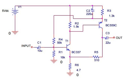

Гость 130dB_SPL Опубликовано 2 Марта, 2016 в 10:46 Жалоба Поделиться Опубликовано 2 Марта, 2016 в 10:46 Измеряю так: выбираю комнату где нет мешающего живого человека над душой (чтоб гробовая тишина). беру свой старый электретный микрофон от камеры Panasonic M3000 (WM56A 103) у которой ровн АЧХ начинается от 100Hz до 18kHz (хотя недавно заметил что даже китайцы теперь иногда делают удачные модели). Подключаю по схеме (рис), включаю запись и начинаю хлопать в ладоши) если эхо совсем незначительно, то начинаю мерять RMAAшкой те дины, на которые в их даташитах представлена АЧХ. Если видим лишние волны, значит скорее всего это неравномерности микрофона. Беру другой дин так же с представленной АЧХ, и убеждаюсь в волнах самого микрофона/предусилителя. Вот теперь я могу мерять пациентов. Главное чтобы они висели посреди комнаты без стенок препядствий и тд. Ссылка на комментарий Поделиться на другие сайты Поделиться
