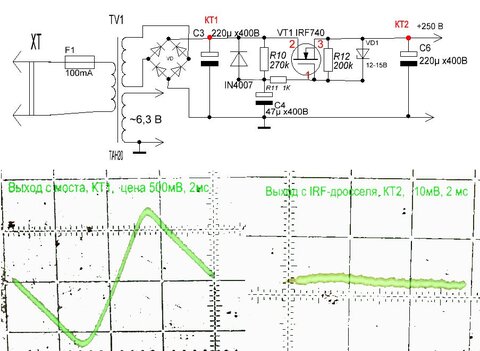

EvgeniPutnik Опубликовано 13 Декабря, 2020 в 09:29 Жалоба Поделиться Опубликовано 13 Декабря, 2020 в 09:29 Собрал БП с электронным фильтром по данной схеме. Когда подключаю два канала усилителя появляется пульсирующий гул, достаю выходную лампу одного канала и с одним каналом все работает. Помогите разобраться. Ссылка на комментарий Поделиться на другие сайты Поделиться
anatolevd Опубликовано 13 Декабря, 2020 в 17:13 Жалоба Поделиться Опубликовано 13 Декабря, 2020 в 17:13 Попробуйте изменить схему. В журнале есть статьи https://datagor.ru/practice/power/1612-tranzistornyy-filtr-s-vysokim-kpd.html и т.д. Попробуйте воспользоваться поиском. Ссылка на комментарий Поделиться на другие сайты Поделиться
