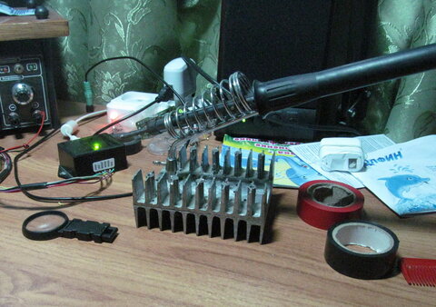

Гость olenevod Опубликовано 27 Марта, 2015 в 13:39 Жалоба Поделиться Опубликовано 27 Марта, 2015 в 13:39 На скорую руку приспособил старый хард-диск под подставку для паяльника.... Рассказывать особенно нечего: собственно сам "винчестер" и кусок латунной проволоки ф3мм.. Вдруг кому пригодится. :smile: (кстати резьба для крепления М3Х0,6) Ссылка на комментарий Поделиться на другие сайты Поделиться

Гость olenevod Опубликовано 29 Марта, 2015 в 11:53 Жалоба Поделиться Опубликовано 29 Марта, 2015 в 11:53 Спасибо! За выходные придумалась еще одно доработка: в пару из оставшихся крепежных отверстий прикрутить зажимы-крокодилы на ножках из той же латунной проволоки. Типа третьей руки должно получиться. В понедельник постараюсь реализовать. Ссылка на комментарий Поделиться на другие сайты Поделиться
Гость _Victor Опубликовано 29 Марта, 2015 в 15:48 Жалоба Поделиться Опубликовано 29 Марта, 2015 в 15:48 Если верхнюю крышку веника сделать съёмной, то на блин клеется двусторонний скотч и на верх-наждачка. Будет в итоге наждак для заточки жала паяльника и т. д. при подаче питания. Ссылка на комментарий Поделиться на другие сайты Поделиться
count0 Опубликовано 29 Марта, 2015 в 17:55 Жалоба Поделиться Опубликовано 29 Марта, 2015 в 17:55 Судя по виду, меньше гигабайта hdd был )) Я на таком как-то даже работал в win3.11 когда основной умер в конце 90х. Под паяльник приспособил железную "столешницу" от радиолы, на которую пластинки ставили. Стильно, модно, молодёжно )) Ссылка на комментарий Поделиться на другие сайты Поделиться
TANk Опубликовано 29 Марта, 2015 в 20:13 Жалоба Поделиться Опубликовано 29 Марта, 2015 в 20:13 Цитата Если верхнюю крышку веника сделать съёмной, то на блин клеется двусторонний скотч и на верх-наждачка. Плавали знаем! Пара дополнений из собственного опыта. Проблема первая: Очень мало винчестеров у которых блины крутятся непрерывно. У большинства после набора оборотов контроллер ждет сигнала с магнитной головки, о том что голова вышла на рабочую поверхность, считала служебную микропрограмму и готова к работе. Если сигнала не поступило дается команда на остановку шпиндельного мотора. Из проверенных мною винчестеров только древние Fujitsu MPG-AH объемом 10-20-30-40Гб крутили мотор непрерывно без магнитных головок. Проблема вторая: Допустим подходящий винт, который крутит шпиндель без головок вы нашли. Контроллер поддерживает обороты шпинделя с большой точностью. Ели его затормозить (например когда касаешься скальпелем приклеенной наждачки), то обороты падают, контроллер отключает двигатель и снов включает его только через 5-10 секнуд. Надо набрать пакет из 5-6 пластин, чтобы увеличить инерцию такого точила. Тогда при касании инструментом шкурки обороты не успевают сильно уменьшиться и отключения не происходит. Ссылка на комментарий Поделиться на другие сайты Поделиться
Гость partizan0018 Опубликовано 1 Апреля, 2015 в 13:34 Жалоба Поделиться Опубликовано 1 Апреля, 2015 в 13:34 Оригинально. Каждый делает нужную в хозяйстве мелочёвку из того, чего много под рукой. Вот ещё один пример подставки для паяльника из "подножного материала" с минимальной доработкой. Когда-то в наших краях из таких держателей для плавких вставок (предохранителей), многие делали подставки для паяльников. :smile: Ссылка на комментарий Поделиться на другие сайты Поделиться
Sergiy_83 Опубликовано 1 Апреля, 2015 в 19:38 Жалоба Поделиться Опубликовано 1 Апреля, 2015 в 19:38 partizan0018 сказал: Вот ещё один пример подставки для паяльника из "подножного материала" с минимальной доработкой.Когда-то в наших краях из таких держателей для плавких вставок (предохранителей), многие делали подставки для паяльников. :smile: Классика жанра! Тож на работе такой. Я его слепиЛ из того что быЛ.! 2 Ссылка на комментарий Поделиться на другие сайты Поделиться
