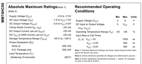

Гость nfi60 Опубликовано 21 Марта, 2015 в 17:27 Жалоба Поделиться Опубликовано 21 Марта, 2015 в 17:27 74HC..... подскажите для этой серии можно на вход вешать +5 напрямую, или только через резюк, как для TTL? Ссылка на комментарий Поделиться на другие сайты Поделиться
Chugunov Опубликовано 21 Марта, 2015 в 19:13 Жалоба Поделиться Опубликовано 21 Марта, 2015 в 19:13 А посмотреть рекомендации производителя (datasheet) лень? Логика КМОП очень удобна. Здесь можно не только подавать на ход сигнал с напряжением от нуля до питания, но и расширить этот диапазон на 1,5 В в обе стороны. Последнее позволяет ставить на вход через резистор два диода и подавать на вход практически любое напряжение - излишки чрезмерно высокого и низкого стекут в источник питания. Забудьте про TTL с его обязательными резюками и прецизионном питании. Ссылка на комментарий Поделиться на другие сайты Поделиться
Гость nfi60 Опубликовано 22 Марта, 2015 в 15:40 Жалоба Поделиться Опубликовано 22 Марта, 2015 в 15:40 Ну даташит-даташитом, а ответ практика - надежнее. Спасибо. Ссылка на комментарий Поделиться на другие сайты Поделиться
