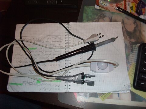

Chugunov Опубликовано 15 Марта, 2015 в 16:42 Жалоба Поделиться Опубликовано 15 Марта, 2015 в 16:42 Жуткое нарушение ТБ, уж лучше откусить вилку паяльника, а провод - внутрь коробочки с регулятором. Ссылка на комментарий Поделиться на другие сайты Поделиться
Datagor Опубликовано 16 Марта, 2015 в 10:32 Жалоба Поделиться Опубликовано 16 Марта, 2015 в 10:32 Сергей, да ладно вам, бывает и хуже Кто не проследил за мыслью монтёра - сие есть радикальное решение проблемы заземления. :smile: Вполне здоровый себе шнур паяльника, положим, жалко откусывать. Ссылка на комментарий Поделиться на другие сайты Поделиться
