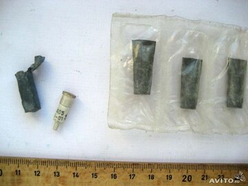

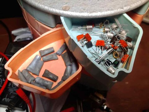

Гость zztop1967 Опубликовано 12 Марта, 2015 в 17:28 Жалоба Поделиться Опубликовано 12 Марта, 2015 в 17:28 Добрый день всем! Разбирал завалы радиодеталей, доставшихся мне по наследству от хороших людей. Набрел на свинцовые контейнеры, по размеру и виду похожие на гильзы от мелкашки. Помню, что в таких упаковках в 70-80 годах хранились различные датчики в которых могли быть радиоактивные составляющие. Вопрос: что с ними делать? Может выкинуть нафик? Насколько они радиоактивны? Где их применить можно с пользой для себя и опчества? Как определить что оно такое? Насколько это опасно для здоровья? На всякий случай прицепляю фотку. Ссылка на комментарий Поделиться на другие сайты Поделиться
Yamazaki Опубликовано 12 Марта, 2015 в 18:06 Жалоба Поделиться Опубликовано 12 Марта, 2015 в 18:06 Скорее всего датчики дыма. Такое лучше дома не держать! Там не должно быть радиоизотопов с очень большим временем полураспада, скорее всего они уже не слишком опасны или станут не слишком опасны через пару десятков лет. Лучше бы положить их в такое место, где их на долгое время никто не потревожит, причем в прочной и герметичной упаковке. Ну или обратиться в соответствующую организацию, которая их утилизирует. Ссылка на комментарий Поделиться на другие сайты Поделиться
TANk Опубликовано 12 Марта, 2015 в 18:13 Жалоба Поделиться Опубликовано 12 Марта, 2015 в 18:13 Сергей, не пугай человека. В этих свинцовых гильзах обычно хранились СВЧ диоды, которые чувствительны к статике. ничего радиоактивного в них нет. На фото Д405. Картинку нашел в инете, раскапывать свои запасы лень, у меня тоже где то несколько таких лежат. Ссылка на комментарий Поделиться на другие сайты Поделиться

Гость zztop1967 Опубликовано 12 Марта, 2015 в 20:41 Жалоба Поделиться Опубликовано 12 Марта, 2015 в 20:41 Ага! Понятненько :smile: Поспрашаю у знакомых, может есть чем померить радиоактивность. Если не фонит - вскрою и гляну, что там за звери :smile: Потом отпишусь. Спасибо! Ссылка на комментарий Поделиться на другие сайты Поделиться
Ubiks Опубликовано 12 Марта, 2015 в 23:08 Жалоба Поделиться Опубликовано 12 Марта, 2015 в 23:08 Если будете использовать то ни жирным, и руками не трогать очень меняются характеристики. Ссылка на комментарий Поделиться на другие сайты Поделиться
Гость aleksej-serikov Опубликовано 13 Марта, 2015 в 14:29 Жалоба Поделиться Опубликовано 13 Марта, 2015 в 14:29 Кроме того- вообще руками не трогать. То что вынуто из свинца обычно работать не хочет. Еще в детстве видел такие диоды на РЛС. Стояли в приемниках с ЛБВ. точнее сказать не могу....очень давно было(лет пятьдесят назад). В самоделках (тогда) использовать никак не удавалось, пока дяди в погонах не объяснили что-почем. У них выводы сравнимы с длиной волны, а переход очень нежный- потому и дохнут без колпачка. Ссылка на комментарий Поделиться на другие сайты Поделиться
