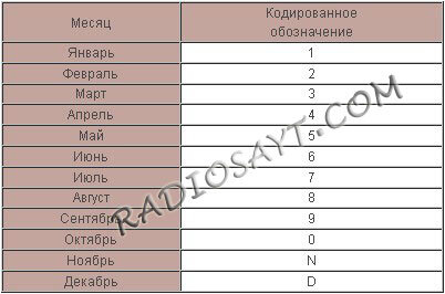

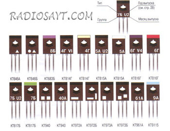

Конечно, без фото сказать трудно. Но я думаю, что в Смутное Время тогдашние Инноваторы и Онанотехнологи решили что-то наКреативить, кретины. И ввели Икстримально новую маркировку.
Вот несколько первых попавшихся фото на эту тему с сайта radiosayt.com
Решили Экономить - ставить на немаленьком корпусе только первую цифру, а потом вообще перешли на значки и цветные точки. Видимо, прозорливо предвидели грядущее ЕГЭ...
поэтому 6ВС7 = КТ816В
1992 года рождения
июля месяца
