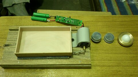

Datagor Опубликовано 12 Февраля, 2015 в 08:57 Жалоба Поделиться Опубликовано 12 Февраля, 2015 в 08:57 Моисеич, поздравляю и сорадуюсь! Можно фотки и стола и ручек? Ссылка на комментарий Поделиться на другие сайты Поделиться
Гость Kuzmin Опубликовано 15 Февраля, 2015 в 18:23 Жалоба Поделиться Опубликовано 15 Февраля, 2015 в 18:23 Полчаса потратил на изготовление вибростола, по центру ручка оригинал, по сторонам новодел, две от магнитофона "Тембр", третья от радиоприёмника "Звезда" Ссылка на комментарий Поделиться на другие сайты Поделиться
