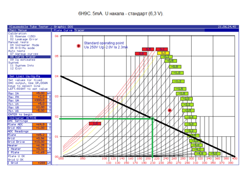

Или, в качестве примера и «объяснялки» можно посмотреть вот это - «….Вообще то, на резисторе R43, достаточно "уронить" 10 Вольт (см. схему). Что имеем - на весь каскад придётся 470 Вольт. Хорошо. С таким анодным питанием каскада (470 Вольт), "хвостик" можно (нужно) сделать чуть длиннее. То есть падение напряжения на "длинном хвосте" должно быть больше. Это улучшит линейность каскада. При таком большом анодном питании (470 Вольт), на "хвостике" должно падать 25% - 30% от общего значения АП (анодного питания). Таковы рекомендации господина Отто Шмитта (фазовращатель Шмитта). Но, я, обычно делаю не более 15%. Как правило хватает и "за глаза".... Далее, 15% от 470 Вольт, это будет 70,5 Вольт. То есть на резисторах R39 + R41, должно "упасть", примерно 70 Вольт. Выходит, что на самой лампе и анодных резисторах будет "падать" 470 Вольт - 70 Вольт = 400 Вольт.
Теперь, допустим, что мы хотим "вписаться" в уже имеющиеся режимы лампы 6Н9С (эти условия остались от старой схемы). Это напряжение смещения 1,6 Вольта.... и сопротивления нагрузки 100 кОм. Немного посчитаем, 400 Вольт : 100 кОм = 4 мА. Отлично, берём ВАХи лампы 6Н9С.
Проводим линию (черная жирная) из точки 400 Вольт (падение напряжения на самой лампе + на резисторах нагрузки) в точку 4 мА (400 Вольт : 100 кОм = 4 мА). Ищем на этой линии пересечение с "кривой" смещения в "минус" 1,6 Вольта (зелёная "звёздочка"). Из этой точки проводим две (зелёные) линии. Одну до пересечения с "током", другую до пересечения с "напряжением". И так, что имеем; Uсм = "минус" 1,6 Вольт; Ua = 210 Вольт; Ia = 1,85 мА (примерно).
Теперь посчитаем катодные цепи и резистор фильтра питания. Для начала рассчитаем сопротивление в цепи автоматического смещения. Через него протекает общий ток двух катодов (1,85 мА х 2 = 3,7 мА), а падение напряжения на нём будет 1,6 Вольта (напряжение смещения). Далее, всё по закону Ома. Rсм = 1,6 Вольта : 0,0037А (3,7 мА) = 432 Ома..., или 430 Ом.
Теперь посчитаем резистор "длинного хвоста" ("источника тока"). Падение напряжения на нём составит; 480 Вольт (анодное напряжение питания) - 10 Вольт (на резисторе фильтра питания) - 400 Вольт (на лампе и анодном резисторе) - 1,6 Вольта (на резисторе автосмещения) = 68,4 Вольта. Через него протекает ток 0, 0037А (3,7 мА), следовательно R = 68,4 Вольта : 0,0037А (3,7 мА) = 18486 Ом = 18,5 кОм. Можно принять как 18 кОм. Осталось посчитать номинал резистора фильтра питания. Мы приняли, что на нём падает 10 Вольт, а ток равен 0,0037А (3,7 мА). Следовательно R = 10 Вольт : 0,0037А (3,7 мА) = 2702 Ома = 2,7 кОм.
Подведём итог. R39 = 430 Ом, R41 = 18 кОм, R43 = 2,7 кОм. Резисторы нагрузки R22 и R23 оставили без изменения 100 кОм. И ещё сопротивления утечки (R40 и R42) нужно увеличить до 330 - 470 кОм. Емкость С22, желательно увеличить до 330нФ..., да хоть до 1 мкФ, хуже не будет.
