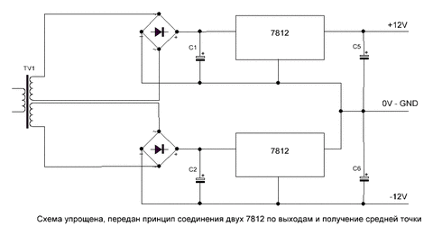

Datagor Опубликовано 5 Февраля, 2015 в 12:37 Жалоба Поделиться Опубликовано 5 Февраля, 2015 в 12:37 Дмитрий, уррааа! Поздравляю! Рад, чт оу вас всё получилось. Полученные отклонения напряжений в рамках нормы, см. картинку Сергея выше. Если хотите тютелька в тютельку, нужны чипы классом повыше (LM317+LM337) или иные, регулируемые. А ещё, т.к. у вас трансформатор с двумя раздельными вторичными обмотками, то можно было не морочиться с отрицательным плечом 7912, а развести два выпрямительных моста и два стаба 7812, выходы которых вы соединили бы последовательно (как батарейки соединяют: "плюс"-"минус"-"плюс"-"минус"). И получился бы у вас двухполярный БП на интегральных стабилизаторах положительной полярности. Ссылка на комментарий Поделиться на другие сайты Поделиться

Гость dim568 Опубликовано 5 Февраля, 2015 в 13:27 Жалоба Поделиться Опубликовано 5 Февраля, 2015 в 13:27 уррааа! Поздравляю! Рад, чт оу вас всё получилось Да схема то по сути плевая. Но сказалось отсутствие навыка, и как резльтат, допущена дурацкая ошибка. выходы которых вы соединили бы последовательно (как батарейки соединяют: "плюс"-"минус"-"плюс"-"минус"). Собирал один раз Мастер Кит'овский набор предварительного усилителя(NM2118), после этого отрицательно отношусь к искуственным средним точкам :smile:. Плюс образование накладывает отпечаток, в техникуме давали теорию схемотехники для военной отрасли, а там чем проще, тем лучше. советую в положительное плечо поставить красный светодиод При следующей поездке в Чип И Дип нужно будет купить. Начало положено, сегодня займусь платой самого УНЧ. На бумаге по точкам проверил, вроде нигде не ошибся. Главное чтобы наводок не было. Ссылка на комментарий Поделиться на другие сайты Поделиться
Datagor Опубликовано 5 Февраля, 2015 в 13:39 Жалоба Поделиться Опубликовано 5 Февраля, 2015 в 13:39 ...после этого отрицательно отношусь к искуственным средним точкам...Плюс образование накладывает отпечаток, в техникуме давали теорию схемотехники для военной отрасли, а там чем проще, тем лучше. Тут среднеяя точка совершенно "естественная", ничем не хуже, чем в вашей схеме. И куда уж проще? Два одинаковых БП. Всё остальное, усилитель и т.п. - новая тема. Мы и так сильно вышли за рамки заявленной в первом посте темы. Ссылка на комментарий Поделиться на другие сайты Поделиться
