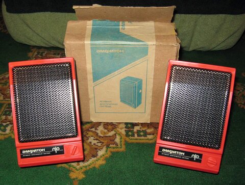

box-771 Опубликовано 21 Января, 2015 в 01:16 Жалоба Поделиться Опубликовано 21 Января, 2015 в 01:16 Попали ко мне оные колоночки,хочу восстановить и немогу найти схемку,дело в том что существует несколько вариантов схем,два из них находятся легко,но у меня как раз тот вариант которого нигде нет,а именно на микросхеме КА1045ХА3 вразумительного даташита на эту микросхему тоже найти немогу,помогите пожалуйста,может у кого нибудь были такие колонки и осталась схемка фото колонок Ссылка на комментарий Поделиться на другие сайты Поделиться

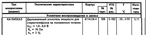

Yamazaki Опубликовано 21 Января, 2015 в 11:59 Жалоба Поделиться Опубликовано 21 Января, 2015 в 11:59 Вообще-то эта микросхема хлам, даже в сравнении с какой-нибудь TDA2822, которую вживить - дело на десять минут. Если только рассматривать колоночки как исторический артефакт, который хочется востановить в первозданном виде... Информация есть в справочнике "Отечественные микросхемы и зарубежные аналоги" 1998 Перельман Б.Л., Шевелев В.И. _https://rutracker.org/forum/viewtopic.php?t=2744794 Ссылка на комментарий Поделиться на другие сайты Поделиться
box-771 Опубликовано 21 Января, 2015 в 13:47 Автор Жалоба Поделиться Опубликовано 21 Января, 2015 в 13:47 Понятно,что хлам,но с ней 3гдш работают получше чем с 2822,уже успел запустить и попробовать 2822 в замен,мне было интересно на сколько можно поднять напряжение,ну и вообще чувствительность,частотка Ссылка на комментарий Поделиться на другие сайты Поделиться
box-771 Опубликовано 21 Января, 2015 в 19:07 Автор Жалоба Поделиться Опубликовано 21 Января, 2015 в 19:07 Всё восстановил Играют просто блеск,с китайскими не сравнить Ссылка на комментарий Поделиться на другие сайты Поделиться
Chugunov Опубликовано 21 Января, 2015 в 21:06 Жалоба Поделиться Опубликовано 21 Января, 2015 в 21:06 Играют просто блеск,с китайскими не сравнить Динамик 3ГДШ2-8 - самое (и единственное) сильное место этих АСА. Сделать этому динамику открытую коробчонку поболее и усилитель не 120 мВт, а что-то поприличнее, тогда действительно лучше компьютерных Гениусов будет. Ссылка на комментарий Поделиться на другие сайты Поделиться
Dimonos Опубликовано 21 Января, 2015 в 22:21 Жалоба Поделиться Опубликовано 21 Января, 2015 в 22:21 (изменено) Всё восстановил Играют просто блеск,с китайскими не сравнить Ну не блеск, я хорошо помню эти штуковины, было штук 5 пар. Неплохо по тем временам, но увы не блеск. Айфоновские и Ложитековские такие штуковины намного круче по звуку. Такие коробочки без встроенного усилителя( выбросил) еще лучше играли от какого то усилителя кассетного плеера. А еще лучше, когда динамики промазал герленом. И по моему там в усилителе стоит довольно сильная коррекция по НЧ и ВЧ. Изменено 21 Января, 2015 в 22:36 пользователем dimonos Ссылка на комментарий Поделиться на другие сайты Поделиться
box-771 Опубликовано 22 Января, 2015 в 12:20 Автор Жалоба Поделиться Опубликовано 22 Января, 2015 в 12:20 (изменено) Динамик 3ГДШ2-8 - самое (и единственное) сильное место этих АСА. Сделать этому динамику открытую коробчонку поболее и усилитель не 120 мВт, а что-то поприличнее, тогда действительно лучше компьютерных Гениусов будет. Согасен,тогда помогите определится с усилителем получше,работающем от 3 вольт,хотя в отсек влезает крона,так что можно от 3 до 9 вольт Изменено 22 Января, 2015 в 12:20 пользователем box-771 Ссылка на комментарий Поделиться на другие сайты Поделиться
Chugunov Опубликовано 22 Января, 2015 в 14:01 Жалоба Поделиться Опубликовано 22 Января, 2015 в 14:01 Если планируется использовать акустику как компьютерную или в общем случае домашнюю (кухонную, настольную и т. п.) то питание будет от сети и выбор усилителей очень широк. Если же планируется (как было задумано изготовителями) таскать её с собой, тогдя я пас - минимальные размеры и батарейное питание противники хоть какого-то качества, наушникам не конкурент. Ссылка на комментарий Поделиться на другие сайты Поделиться
box-771 Опубликовано 22 Января, 2015 в 14:41 Автор Жалоба Поделиться Опубликовано 22 Января, 2015 в 14:41 (изменено) То то и оно,использовать думалось как задумал изготовитель,можно конечно и 2822 туда впихнуть,но он хуже,а TEA2025 батареи жрёт быстро,может кто ещё что предложит,на моей памяти больше ничего нет,можно конечно ещё на транзисторах наваять,но мароки больше На счёт айфоновских и лАжатековских,ну наверное вы уже не помните как звучат эти,я сравнивал,может конечно ценовая категория другая,может и быть,но за почти бесплатно... Изменено 22 Января, 2015 в 14:46 пользователем box-771 Ссылка на комментарий Поделиться на другие сайты Поделиться
