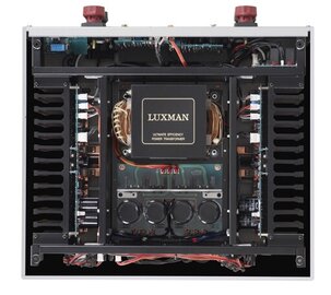

Гость bon2014 Опубликовано 18 Января, 2015 в 15:57 Жалоба Поделиться Опубликовано 18 Января, 2015 в 15:57 Доброго времени суток! Форумчане подскажите кто сталкивался или знает где покопать интересует вопрос есть возможность у этого мощника Luxman M-600A сменить питание со 120 вольт на 220 ? Имею ввиду придусмотрено ли это заводом изготовителем, типа как у Classe снял крышку передёрнул проводки и он уже сменил питание))) Ссылка на комментарий Поделиться на другие сайты Поделиться
Гость rubenlukin Опубликовано 18 Января, 2015 в 17:05 Жалоба Поделиться Опубликовано 18 Января, 2015 в 17:05 Имею ввиду придусмотрено ли это заводом изготовителем, типа как у Classe снял крышку передёрнул проводки и он уже сменил питание))) А что мешает найти его схему и посмотреть, предусмотрена ли там обмотка на 220 В :smile: Ссылка на комментарий Поделиться на другие сайты Поделиться
Гость bon2014 Опубликовано 18 Января, 2015 в 17:36 Жалоба Поделиться Опубликовано 18 Января, 2015 в 17:36 А что мешает найти его схему и посмотреть, предусмотрена ли там обмотка на 220 В :smile:Так не могу найти никак :smile: Ссылка на комментарий Поделиться на другие сайты Поделиться
Chugunov Опубликовано 18 Января, 2015 в 17:36 Жалоба Поделиться Опубликовано 18 Января, 2015 в 17:36 Что мы можем сказать по одному крохотному неинформативному фото? Ссылка на комментарий Поделиться на другие сайты Поделиться
Гость bon2014 Опубликовано 18 Января, 2015 в 18:24 Жалоба Поделиться Опубликовано 18 Января, 2015 в 18:24 Что мы можем сказать по одному крохотному неинформативному фото? Согласен,даже фото и то найти не могу толкового,просто надеюсь что найдутся те кто заглядывал в нутрь) Японцы должны конечно предусмотреть обмотку на 220,но.... Ссылка на комментарий Поделиться на другие сайты Поделиться
Chugunov Опубликовано 18 Января, 2015 в 20:58 Жалоба Поделиться Опубликовано 18 Января, 2015 в 20:58 То есть аппарата, а значит и реальной проблемы нет, а есть гипотетические предположения - рассуждения. Японцы ничего вам не должны, особенно если аппарат сделан для внутреннего рынка. (Кстати и в США 110 В). Зачем увеличивать трансформатор, удорожать прибор, если это не будет востребовано? Они не дураки и деньги считать умеют. Короче, есть два выхода - внешний трансформатор и никаких переделок, - новый трансформатор под заказ. Ссылка на комментарий Поделиться на другие сайты Поделиться
Гость bon2014 Опубликовано 18 Января, 2015 в 21:17 Жалоба Поделиться Опубликовано 18 Января, 2015 в 21:17 То есть аппарата, а значит и реальной проблемы нет, а есть гипотетические предположения - рассуждения.Японцы ничего вам не должны, особенно если аппарат сделан для внутреннего рынка. (Кстати и в США 110 В). Зачем увеличивать трансформатор, удорожать прибор, если это не будет востребовано? Они не дураки и деньги считать умеют. Короче, есть два выхода - внешний трансформатор и никаких переделок, - новый трансформатор под заказ. Аппарат едет из US Ну прибор довольно дорогой) По вашему Канадцы (Classe) и Амереканцы (Mcintosh,Wadia) дураки ))) Внешний имеете ввиду понижайка,динамики сразу не будет,звук помрет конечно. Короче приедет посмотрим. Ссылка на комментарий Поделиться на другие сайты Поделиться
Chugunov Опубликовано 18 Января, 2015 в 21:48 Жалоба Поделиться Опубликовано 18 Января, 2015 в 21:48 (изменено) Вы невнимательно читаете? Японцы ничего никому не должны, вам в особенности. У них вообще считалось, что аппаратура для внутреннего рынка должна быть наиболее высокого класса, а для иностранцев, как для людей сортом пониже, и аппаратура может быть классом пониже. Если фирмы подобные Wadia расчитывают данные КОНКРЕТНЫЕ модели продавать в других странах, то они могут делать и другое напряжение (кстати, проблема 50 и 60 Гц вам знакома)? То что энтузиасты будут вывозить отдельные аппараты - это производителей ни капли не волнует, это трудности вывозящих. Практически одни модели могут комплектоваться разными трансформаторами, если они легально поставляются в разные страны (через сеть дилеров). Просто так, на авось и на всякий случай, на лишние расходы идти никто не будет, они не дураки. Слова "понижайка" не существует, есть понижающие трансформаторы (автотрансформаторы), есть регулируемые трансформаторы (например, ЛАТР) и т. п. Есть немало промышленных понижающих трансформаторов, они обладают достаточной мощностью и разумной ценой. Есть самодельщики, которые могут сделать новый трансформатор "под размер" или перемотать существующий. Цены, естественно, договорные. Я бы предпочел внешний трансформатор с обязательным использованием нестандартной (для нас) американской вилки, которую физически нельзя засунуть в розетку 220 В. динамики сразу не будет,звук помрет конечно Конечно, звук привык к 110 В, а тут 220 В, вот он и помрёт. Поддайте ему 127 В и динамика сразу появится, и оживёт, как миленький. :smile: *** Чуть не забыл: если первичная обмотка намотана двойным проводом, то трансформатор легко переключить со 110 на 220 и наоборот. Если написано 50/60 Гц - хорошо, если только 60 Гц, нужен новый трансформатор. Изменено 19 Января, 2015 в 12:48 пользователем chugunov 1 Ссылка на комментарий Поделиться на другие сайты Поделиться
