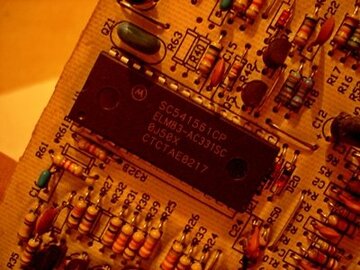

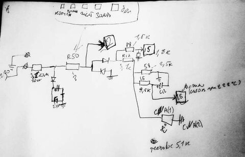

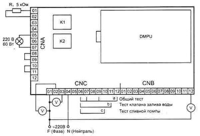

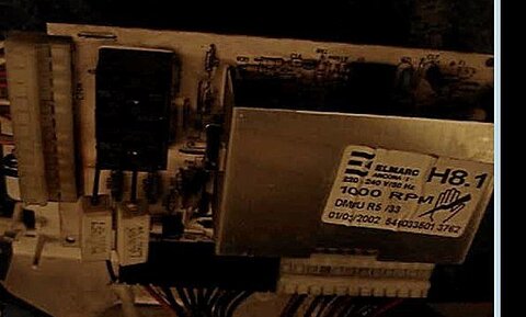

  1. Приветствую , помогите советом , или зап частью (затраты само собой компенсирую) . Стиралка Ардо А1033 , с блоком управления 546033501 . Не запускается , только периодически пощелкивает раз в 3 секунды реле к2 в не зависимости от положения ручки программатора , а так же когда снял блок для проверки и подключил по тестовой схеме Нашел обрыв в резисторе R50 , (не уверен в номинале так как плохо различимо, прочитал по маркировке 12.4 ом - чего то мало! ) Набросил схемку подпоял на 10 ком напряжение просаживает - греется , проверил вся обвязка целая , оборвал провод на 2 контакт чипа , без изменений , значит просаживает на 15 или 16 контакте чипа. Съездил в местную мастерскую , мастер сказал что это чип с большей вероятностью . На такие старые замены нет , поэтому если у кого есть , готов приобрести.
