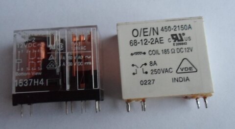

  1. Имеется устройство защиты АС на uPC1237 (DIY Kit). В нём используется реле: китайский OMRON G2R-2 12VDC 1537H4 (5A 250V ~ / 5A30V -). - на фото слева. Имеется так же б/у реле (использовались в UPS 500W) 68-12-2AE DC 12V 8A 250V ~ - на фото справа. Вопрос: Какое реле предпочтительно использовать в устройстве защиты АС в усилителе на TDA7293/7294 и LM3886? P.S. Китайские OMRON надо покупать, а "белых" реле - имеется уже несколько штук.

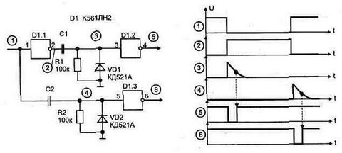

  2. Добрый день, граждане! Решил ПРАВИЛЬНО подключить свой Kenwood KMM-122Y - через разгрузочное реле замка зажигания (клемму Х). Но так как на VW Jetta образца 1990 года нет такого реле - надо его сделать! На автомобилях Audi 80, 90, 100 такое реле есть, но отключает оно нагрузку не при выключении замка зажигания, и не при открывании двери (как я сейчас сделал), а при закрывании водительской двери, т.е. по заднему фронту. Вот, что нашёл _https://lib.qrz.ru/node/5577. Значит по рис. 1.49 к выводу 6 надо добавить ещё один инвертор, а к нему подключить реле? Правильный ли ход мысли, подскажите, пожалуйста. А может есть другие решения?
