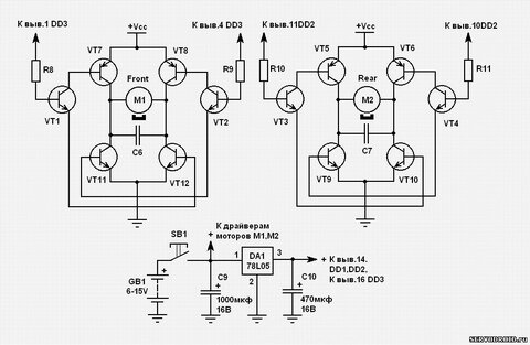

  1. Добрый день! Суть проблемы по порядку такова: 1. Есть машинка с радиоуправлением, сгорела микросхема H-bridge на управлении переднего двигателя(поворот колес) 2. такое чудо заменить не нашел чем тем более маркировка походу не понятная, такой микры нигде нет. 3. Собрал мост по схеме на BD139/BD14...
