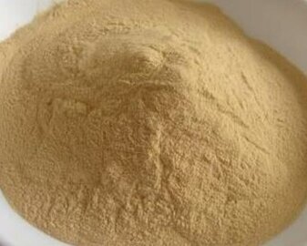

	 Расскажу то, что знаю сам. Так вот, хитозан бывает в аптеках, мне посчастливилось приобрести в Москве на Митинском рынке в виде порошка желтоватого цвета. Примечание редакции: можно попробовать выписать чистый порошок хитозана у китайцев. Готовится очень просто - растворяется в 3-ех процентном растворе уксусной кислоты до консистенции тягучей жидкости типа очень-очень жидкого киселя. Процесс, правда, не очень быстрый, я размешивал в хим. мешалке 26 часов, поэтому не стоит даже пробовать размешать при помощи бытового миксера, не выдержит он 26 часов, а останавливать процесс нельзя. Сейчас в больницах в ожоговых отделениях появились хитозановые повязки, они тоже пригодны для получения такого раствора. Это коротко о том, где можно добыть сей продукт. Теперь о том, что такое хитозан и какие у него свойства. Лобараторный хитозан это органические вытяжки из панцирей ракообразных. Панцири в основе состоят из хитина. Хитин также содержится в волосе человека и в шерсти животных. Вспомните, например, старые динамики таких фирм как Электровойс, Телефункен, Филипс, Аудакс и многих других. Диффузоры этих динамиков изготавливались из целлюлозы с добавлением шерсти овец, т.е. в бумагу добавляли хитин, просто уровень технологии в то время не позволял выделить хитин отдельно. Что дает пропитка диффузора (ни в коем случае не подвеса) хитозаном? Диффузор (не подвес) становится гораздо прочнее и жестче, при этом масса диффузора не увеличивается (после просушки). Предположим , мы подаем на динамик прямоугольный импульс, толкающий диффузор вверх. Вполне понятно, что центр диффузора начнет двигаться вверх раньше, чем край, т.е. - край будет отставать от центра и отставание будет тем больше, чем мягче бумага диффузора. Это один негативных фактор. Второй заключается в том, что при подаче импульса на звуковую катушку, импульс распространяется от центра к краю в виде волны, которая дойдя до края диффузора, отразится от корзины и начнет двигаться в обратном направлении к центру. Эта отраженная волна будет тем больше, чем мягче бумага. Таким образом, увеличивая прочность диффузора пропиткой хитозаном мы устраняем в большей степени эти негативные процессы. Плюсом является еще и то, что более прочный диффузор гораздо лучше воспроизводит ВЧ, например 1ГД4А с пропитанным центром реально работает до 16-17 кГц в зависимости от экземпляра. Как это отражается на звуке? Бас становится четким, быстрым и не бубнящим, с динамичной атакой. Середина, особенно верхняя 7-10 кГц, прочищается от каши, становится прозрачной, локализация инструментов становится более точной, ощутимо расширяется диапазон в сторону ВЧ. Нанесение. Хитозан наношу обычной кисточкой от центра к краю диффузора. Слежу за тем, чтобы раствор не собирался каплями и равномерно пропитывал бумагу. Обильно смачивать не стоит, т.к. если перестараться , то бумага может деформироваться. Не сложно, но опыт все же нужен. Ни в коем случае нельзя пропитывать подвес, т.к. это приведет к повышению резонанса и падению чувствительности. Гофры (подвесы) я смачиваю водой либо водкой в зависимости от типа бумаги и разминаю на 15-20 Гц в течение 20-30 часов. Корзины обязателно глушу демпфирующим материалом, но это уже другая тема. Если всё это кому-то интересно - спрашивайте, поделюсь опытом. С уважением к мнениям участников форума. Расскажу то, что знаю сам. Так вот, хитозан бывает в аптеках, мне посчастливилось приобрести в Москве на Митинском рынке в виде порошка желтоватого цвета. Примечание редакции: можно попробовать выписать чистый порошок хитозана у китайцев. Готовится очень просто - растворяется в 3-ех процентном растворе уксусной кислоты до консистенции тягучей жидкости типа очень-очень жидкого киселя. Процесс, правда, не очень быстрый, я размешивал в хим. мешалке 26 часов, поэтому не стоит даже пробовать размешать при помощи бытового миксера, не выдержит он 26 часов, а останавливать процесс нельзя. Сейчас в больницах в ожоговых отделениях появились хитозановые повязки, они тоже пригодны для получения такого раствора. Это коротко о том, где можно добыть сей продукт. Теперь о том, что такое хитозан и какие у него свойства. Лобараторный хитозан это органические вытяжки из панцирей ракообразных. Панцири в основе состоят из хитина. Хитин также содержится в волосе человека и в шерсти животных. Вспомните, например, старые динамики таких фирм как Электровойс, Телефункен, Филипс, Аудакс и многих других. Диффузоры этих динамиков изготавливались из целлюлозы с добавлением шерсти овец, т.е. в бумагу добавляли хитин, просто уровень технологии в то время не позволял выделить хитин отдельно. Что дает пропитка диффузора (ни в коем случае не подвеса) хитозаном? Диффузор (не подвес) становится гораздо прочнее и жестче, при этом масса диффузора не увеличивается (после просушки). Предположим , мы подаем на динамик прямоугольный импульс, толкающий диффузор вверх. Вполне понятно, что центр диффузора начнет двигаться вверх раньше, чем край, т.е. - край будет отставать от центра и отставание будет тем больше, чем мягче бумага диффузора. Это один негативных фактор. Второй заключается в том, что при подаче импульса на звуковую катушку, импульс распространяется от центра к краю в виде волны, которая дойдя до края диффузора, отразится от корзины и начнет двигаться в обратном направлении к центру. Эта отраженная волна будет тем больше, чем мягче бумага. Таким образом, увеличивая прочность диффузора пропиткой хитозаном мы устраняем в большей степени эти негативные процессы. Плюсом является еще и то, что более прочный диффузор гораздо лучше воспроизводит ВЧ, например 1ГД4А с пропитанным центром реально работает до 16-17 кГц в зависимости от экземпляра. Как это отражается на звуке? Бас становится четким, быстрым и не бубнящим, с динамичной атакой. Середина, особенно верхняя 7-10 кГц, прочищается от каши, становится прозрачной, локализация инструментов становится более точной, ощутимо расширяется диапазон в сторону ВЧ. Нанесение. Хитозан наношу обычной кисточкой от центра к краю диффузора. Слежу за тем, чтобы раствор не собирался каплями и равномерно пропитывал бумагу. Обильно смачивать не стоит, т.к. если перестараться , то бумага может деформироваться. Не сложно, но опыт все же нужен. Ни в коем случае нельзя пропитывать подвес, т.к. это приведет к повышению резонанса и падению чувствительности. Гофры (подвесы) я смачиваю водой либо водкой в зависимости от типа бумаги и разминаю на 15-20 Гц в течение 20-30 часов. Корзины обязателно глушу демпфирующим материалом, но это уже другая тема. Если всё это кому-то интересно - спрашивайте, поделюсь опытом. С уважением к мнениям участников форума.
