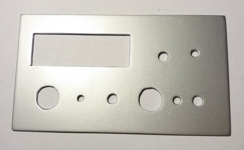

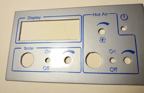

Здравствуйте, граждане Датагорода. Делал вчера-сегодня панель для одного не хитрого прибора. Вот такой метод нанесения хохоломы надумал. Гугл меня забанил, поэтому, если запахнет плагиатом, не взыщите. Метод компромиссный, но если вас устраивает синий цвет надписей, то можно попробовать. Материал - стеклотекстолит не фольгированный 2мм. 1.Красим баллончиком. Грунта не было, но лучше бы чтобы был - сетчатая фактура текстолита проявилась. 2.Краска ложится матовой и шероховатой, поэтому задуваем лаком из другого баллончика - думаю, так лучше приклеится и будет смываться фоторезист. 3.Наносим фоторезист, экспонируем, проявляем, сушим. 4.Сверху защищаем ещё одном слоем лака. Получилось не без проблем. Манипуляции с фоторезистом пришлось делать два раза. После первого раза на месте рисунка на лаке появилась шероховатость. Потом на месте этой шероховатости фоторезист плохо ложился - пузырился немного, пришлось хорошо его прикатывать. Возможно поэтому рисунок получился в итоге с не большим браком. Но второй раз красить и лакировать семья не дала - грозили выгнать из дому чтобы не вонял, да и времени не особо. Фотографии получились с искажением цветов. На самом деле цвет надписей темнее, смотрится приятнее. Проблемы были такие. Побоялся использовать утюг при нанесении фоторезиста, приклеялся он плохо. Когда после экспонирования снимал защитную плёнку, снял и фоторезист. При следующей попытке утюг успешно решил эту проблему. Но, как писал выше, второй раз фоторезист на месте рисунка лёг хуже. Получилась "благородная потёртость" рисунка. Думаю, можно попробовать вместо фоторезиста паяльную маску. Она бывает разных цветов, в том числе и чёрной.
