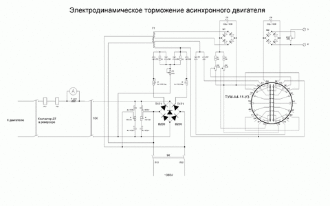

С наступающими праздниками всех! Нужна помощь переделать схему под современные компоненты.
ДТ.rar
Схема представляет собой мощный выпрямитель с регулированием тока (75А и 120А для разных двигателей). Необходимость возникла из-за выхода из строя на одной из подъемных машин тороидального магнитного усилителя (ТУМ на схеме). Замены нету, информацию про эти ТУМы нашел на сайте музея электронных раритетов _https://www.155la3.ru/magnit_amplifier.htm.
Я так понимаю этот паук что-то вроде детектора перехода через ноль и фазовое управление тиристорами. Возможно ли его заменить на оптопары? Так же интересно узнать, для чего средние отводы в снаберах сидят на фазах?
