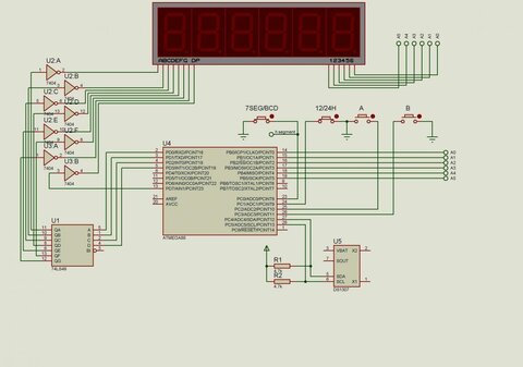

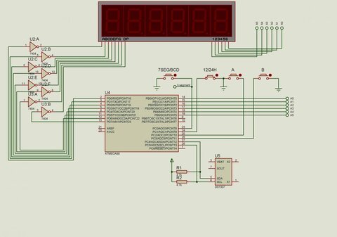

  1. Довольно часто просят изготовить часы , все-бы ничего если-бы не одно но. одному на газоразрядных , другому на люминесцентных , третьему на светодиодных . Мало того еще кому с секундами другому без. Чисто случайно натолкнулся на ссылку на часы https://www.ne.jp/asahi/shared/o-family/ElecRoom/DigClock/ATM88Nix/ATM88Nix.html Все устроило и переключение 7сигментов/BCD и выбор 4/6 индикаторов, всё, кроме отсутствия часовой микросхемы. Немного покопавшись в исходнике включил DS1307. Схему ключей не привожу , здесь кто на что горазд. Исходник на Bascom: Am88C204.rar
