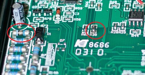

  6. Помогите вылечить мультиметр модель ms8233c Выгорели два резистора, может у кого есть эта модель, подскажите номиналы. Спасибо! Добавлено после раздумий: вот они крупнее

  10. Проблему с выгоранием резисторов устранил(нашел свой косяк). Втыкнул все лампы в динамике сильный гул, это нормально? Добавлено после раздумий: подал сигнал- играет ))), но шумит, типа как приемник и лампы греются не хило.
